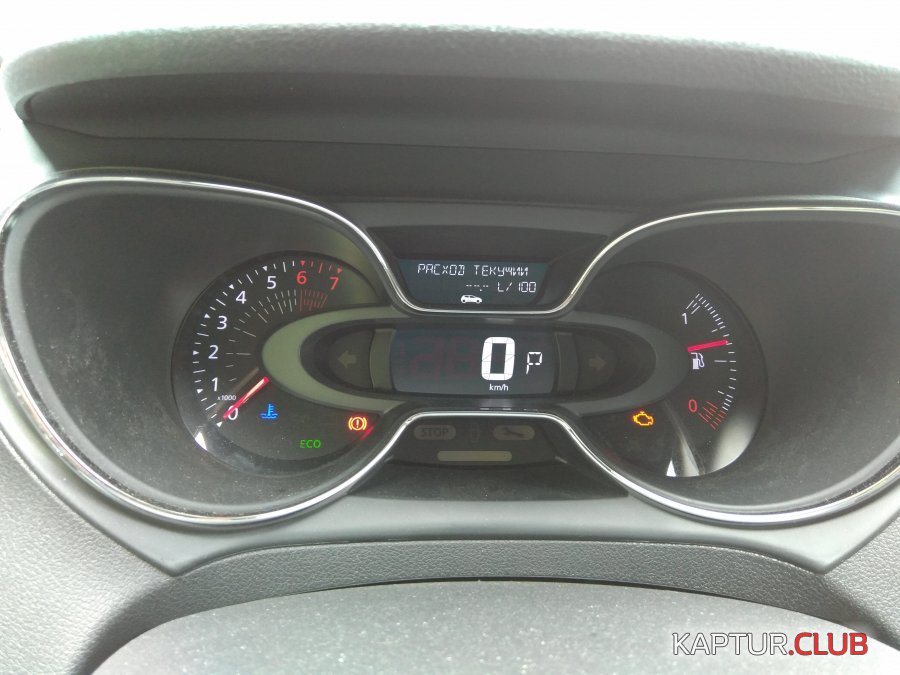

    Привет. Мотор 2.0, АКПП, после установки ключа в "гнездо" и инициализации систем на приборной панели, нет сигнала о низком давлении в системе смазки, что кажется странным. По идее лампа должна гореть, а погаснуть через 0.5-1.0 сек после запуска авто. У всех так?
