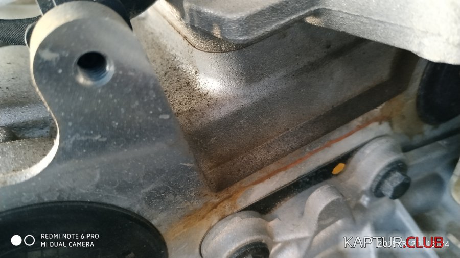

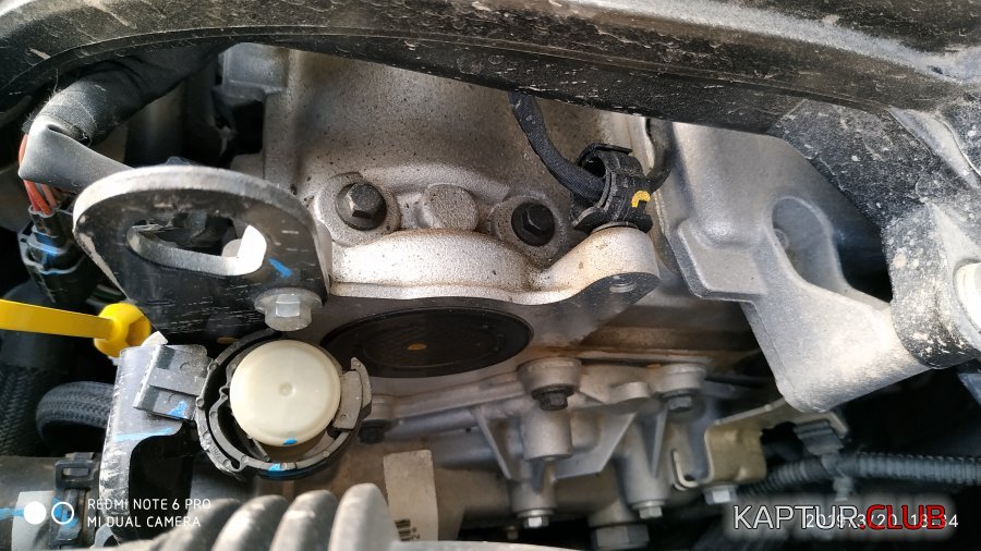

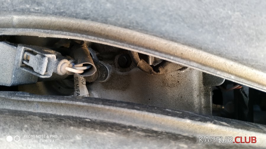

    Замечено запотевание. Критично или забить пока? Было у кого такое? IMG_20190320_183438.jpg | Рено Каптур Клуб Россия | Форум KAPTUR.SU IMG_20190320_183422.jpg | Рено Каптур Клуб Россия | Форум KAPTUR.SU IMG_20190320_183406.jpg | Рено Каптур Клуб Россия | Форум KAPTUR.SU

    Могу сказать только, что мне не нравится, что китайские телефоны ставят на фото своё клеймо :smile:
    Хотя нет... по делу предположу, что запотевание у тебя смешное и некритичное (по крайней мере пока). К тому же непонятно, оно постоянно потеет или однажды вспотело и на фото след от единичного случая.
    Но можно попробовать показать дилеру. Можно, как у меня (я отписался в теме Отчёты о ТО), отмыть это всё, потом снова приехать посмотреть. Если продолжает потеть, то можно попробовать по гарантии что-нибудь сделать.

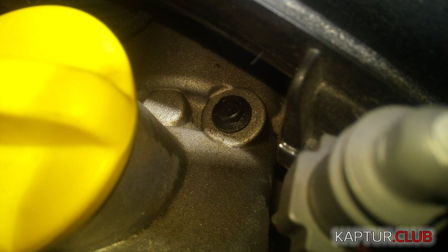

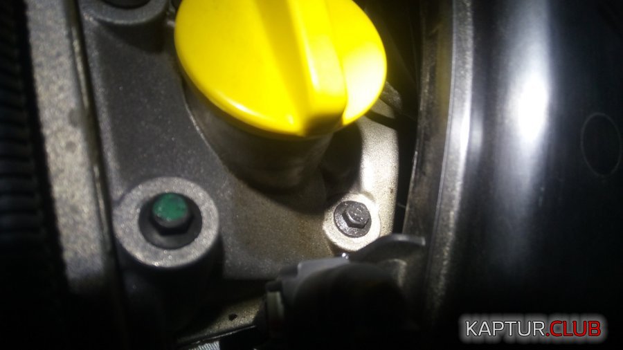

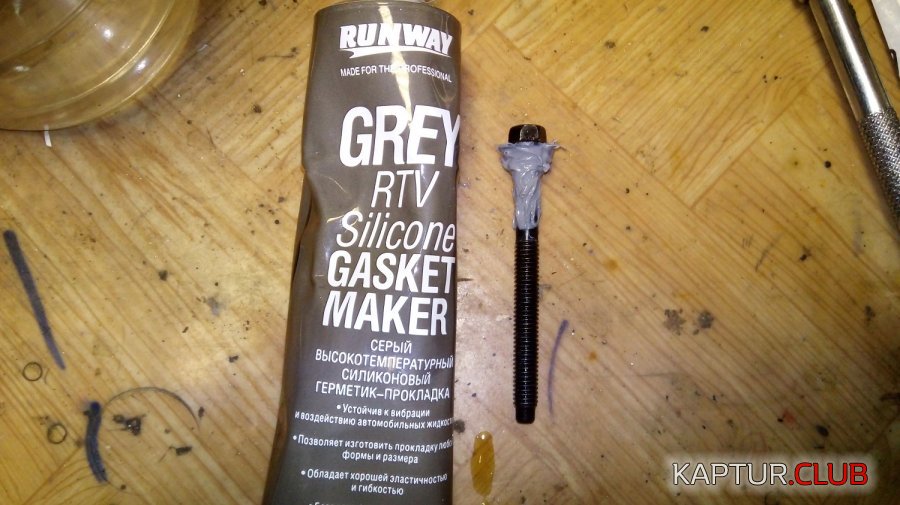

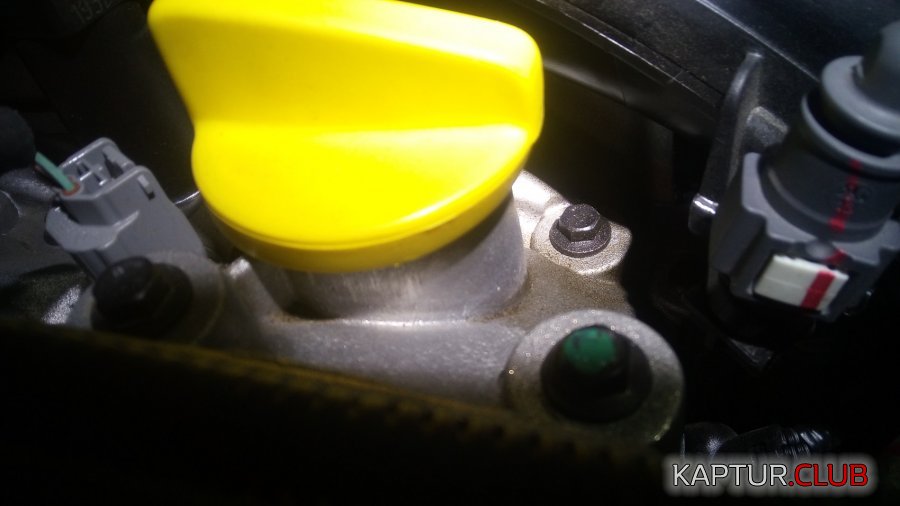

    С болтов сифонит ? Открутить , герметиком помазать и закрутить , больше масла вы не увидите.
