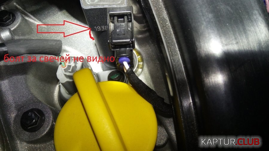

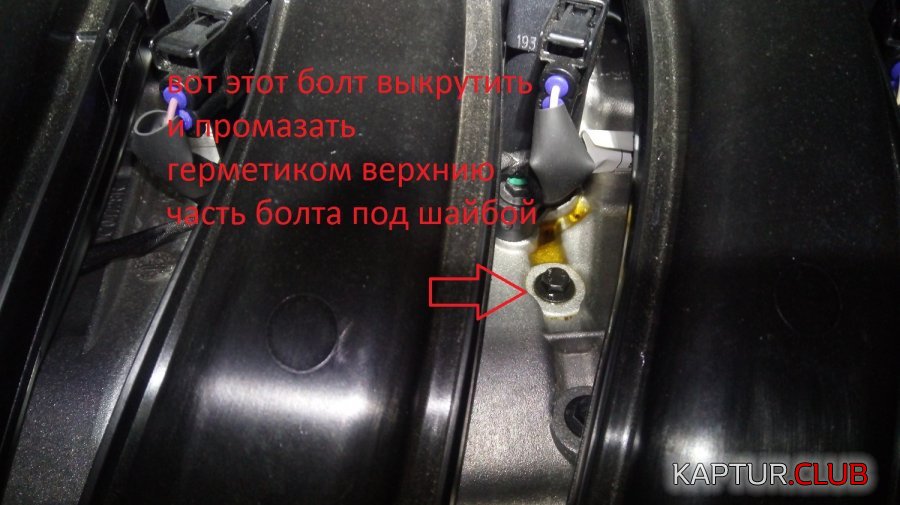

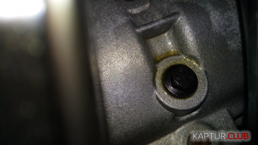

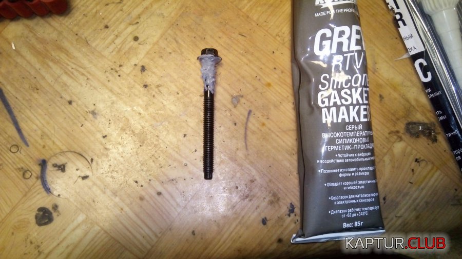

    Делов на пять минут , прокладки там нет , масло давит через болт . Выкрутить , обезжирить , нанести герметик , закрутить ,лишнее убрать , все готово , больше мокрить не будет.

    На дилере продули пятно и сказали, что не из под болтов точно. Могли налить при замене залитых свечей или щупом. Болт скручивать просто так нельзя, он держит крышку распредвала, которая на герметике, который потом менять надо, иначе течь будет точно. В общем такие дела .. Отпустили и сказали наблюдать

    Дилеры сказали ! ну, ну , Двигатель F4R не новинка и эта проблема не нова , на Дастерах только так и исправляли при чем делали это сами дилеры . Протяжка проблему не решит и тянуть сильно нельзя , можно сорвать резьбу.
