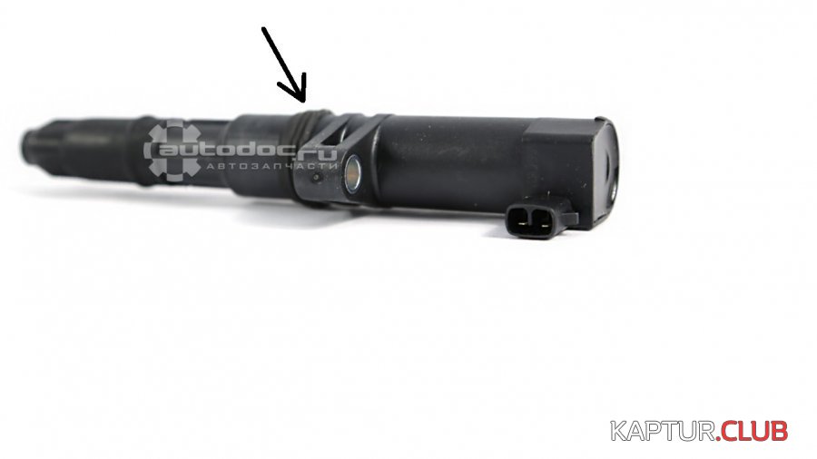

    Скажите, на катушке зажигания стоит резиновая-прокладка-юбка, у меня она повреждена, в свечном отсеке собирается конденсат и свеча обрастает ржой. Чем заменить данную прокладку? В автодоке ответили что катушка только в сборе поставляется..

    А точно вода в колодце по причине прокладки ??
    Или всё таки из под форсунки (на капоте , омывайка) , подтекает ?
    Есть такая проблема (с Дастеров перешла) .
    Многие уже давно форсунки загерметизировали , от этих казусов .
    Наум and Олеган1981 like this.

    у меня одна на 1 цилиндре прорвана и в нем рыжая свеча... Чем дастероводы заменяли эту юбку?
