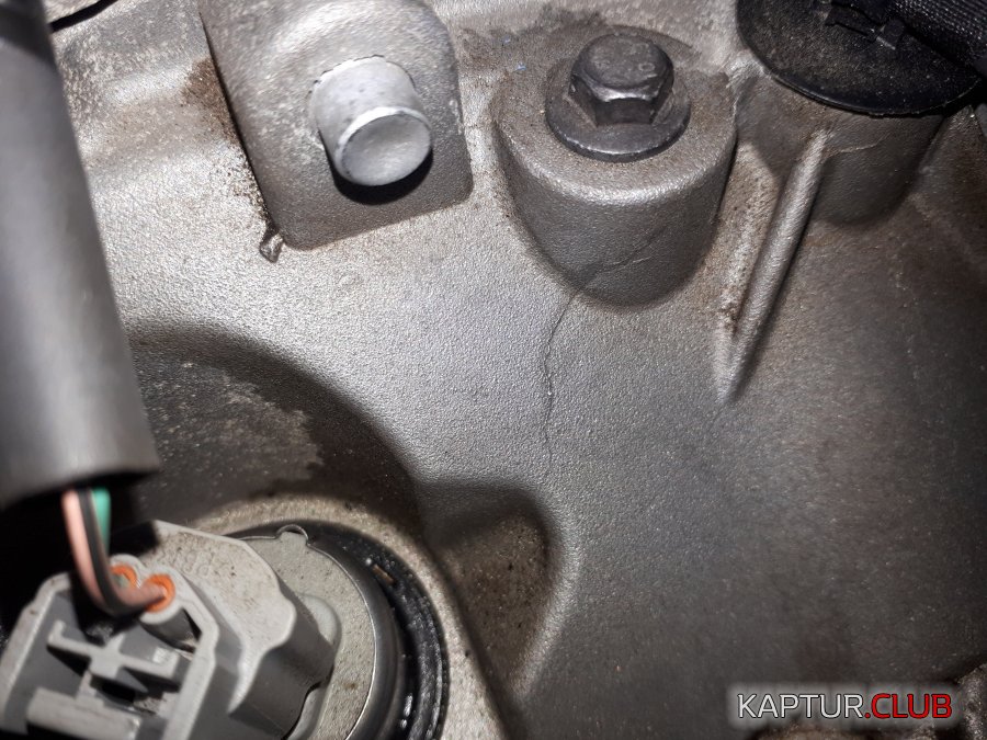

    У себя заметил немного масла на крышке гбц, думал как у всех сопливят болты, решил протереть, понаблюдать как будет дальше и увидел такую картину..., как думаете - это трещина? Может кто-нибудь сталкивался с подобным? Вокруг неё были следы похожие на засохшее масло. Это гарантия? 20200320_161530.jpg | Рено Каптур Клуб Россия | Форум KAPTUR.SU

    На мой взгляд - это не трещина.

    У Вас было что то подобное или это интуиция? Я просто за 24 года стажа первый раз с таким сталкиваюсь)

    На брак литья не похоже.
    Я бы на это место скотчем,так чтобы не было возможности снаружи попасть маслу, приклеил бы кусочек туалетной бумаги (в сухую погоду), на ней после небольшого пробега будет видно трещина это или нет.

    Спасибо за совет!

    На Каптюре подобное пока не заметил. На Калине на головке и на блоке было такое литье.
