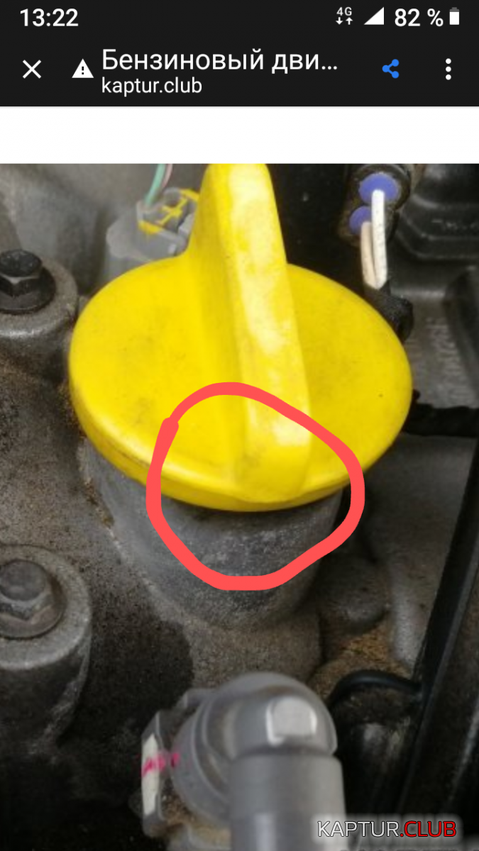

    Screenshot_20200904-132227~2.png | Рено Каптур Клуб Россия | Форум KAPTUR.SU
    Это типичный "масляннй туман".И идёт из под ерышки. Присмотрись. Протри всё начисто, вплотную к крышке обмотай тряпочку, покатайся и посмотри. Появится опять, ищи ниже.

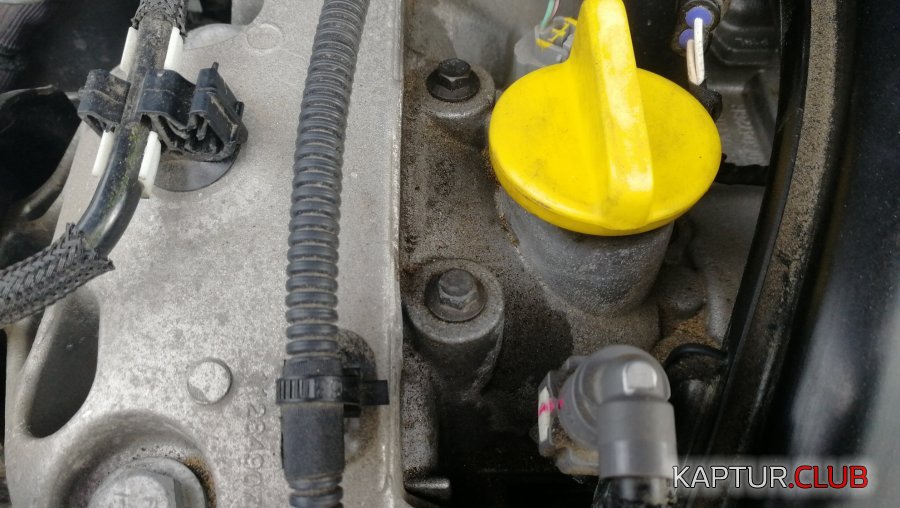

    494
    Kaptur 2.0 AT
    Да может конечно... надо крышку снять и посмотреть, может сальник распредвалов? У меня на крышке тоже есть запотевание, но в моем случае потеет сальник датчика фазорегулятора, поеду 08.09 на замену

    8
    Kaptur 2.0 4wd AT
    А запотевание, как на фото? Тоже сверху? Датчик стоит сразу за заливной горловиной? Посмотрел. Из под заливной крышки немного сифонит, но только по центру. Неужели так сильно разбрызгивается?

    Каптур Style 2.0 мкп
    Оно не разбрызгивается, оно "ползёт" в разные стороны за счёт смачивания.

    Kaptur 2.0 4wd AT
    Если оно ползет, значит должен быть след? Если проблема в прокладке заливной крышке, то след уходил бы вниз. А тут
    А какие могут быть последствия такого смачивания?

    3,666
    У меня в районе 4го горшка ГБЦ тож слегка запотевшая, возможно прокладка крышки подсифонивает или подсифонивала да подбило х.з. прогрессии нет, масло по щупу как было max так и есть, в общем забил:smile:

    www.dusterclubs.ru
    Дрон
    Duster F2
    Из сальника клапана фазорегулятора ГРМ (крепится вместе с 4-й свечой),у 2.0 Родной: 77 00 106 385, код сальника CORTECO 20030493B размер сальника 30х38х6.5

    495
    494
    Kaptur 2.0 AT
    Не, у меня запотевание только вокруг датчика и катушки зажигания.
