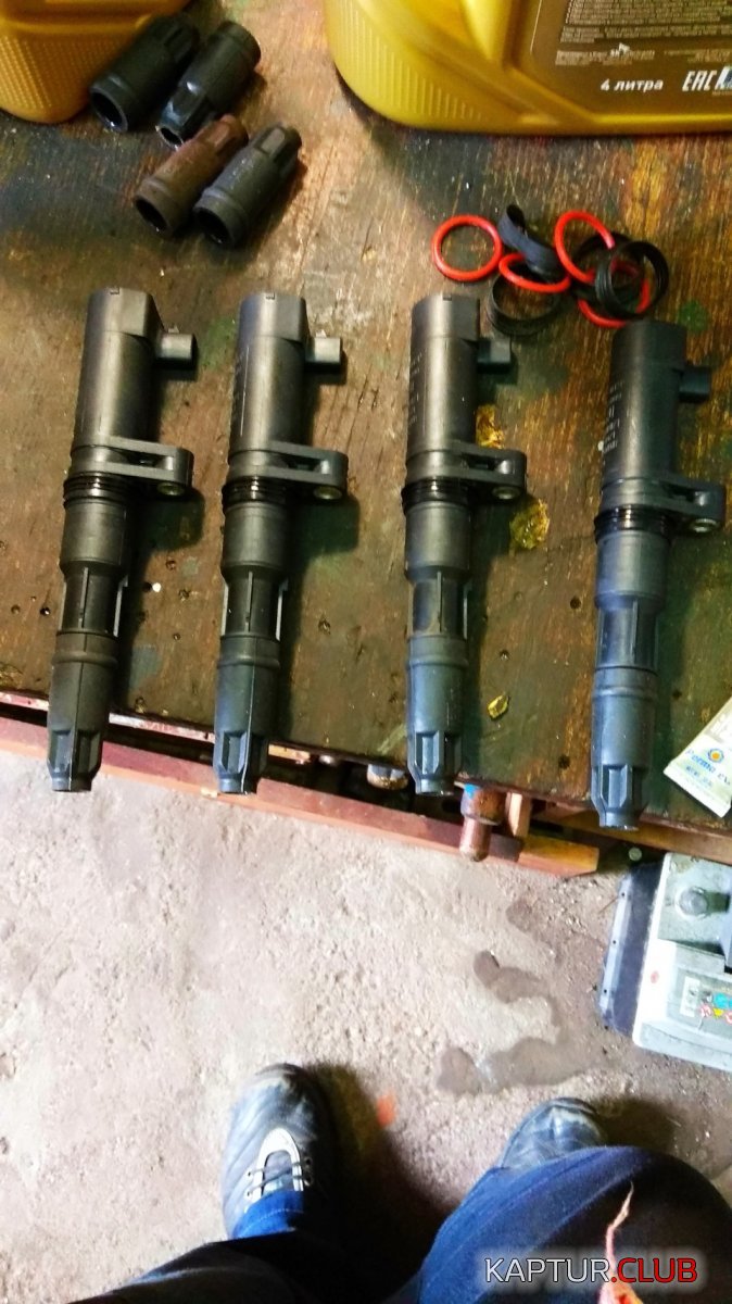

    Да наверное у всех. Запотевание на работе двс не сказывается. Я на датчике поменял на 45т.км., запотевало. А на катушку с фарсунки у меня не льёт, возможно устранили проблему или форсунка с другой партии.

    Почему? - там лабиринт, задержит песок точно, и воду если ее много, а если смазать силиконом то и мало не пропустит. А при абсолютной герметичности - катушка может превратиться а в ракету (расширение воздуха в колодце при нагреве или негерметичности свечи)
    B@l@ns, можете сказать артикул уплотнителей на катушки?

    Родной лабиринт, ничего не задерживает , ни песок, ни воду, доказано не однократно( в том числе и на Дастерах). Я фотку второй ржавой свечи выкладывал, камера с крупицами песка. Какая, ракета? Глупость какая? Зачем тогда катушку зажигания прикручивают и свечи навинчивают? Колодцы вынужденно нужны конструктивно, потому что камера сгорания глубоко! А прижимные уплотнители , от грязи и воды. А вода это уже герметичность!

    а номерки будут? или картинка просто похвастаться?

    На датчике фазорегулятора мне тоже поменяли по гарантии, там масло сопливилось. Я вот про те резинки спросил, которые наш одноклубник прикупил. Просто если есть проблема, я бы тоже поставил, но либо я с ней не столкнулся еще, либо я ее не замечаю) вот и спросил...

    Вот теперь кажется понимаю о чем вы... но на своей машине когда менял свечи не замечал ни песка ни воды... но надо еще раз проконтролировать...

    Судя по отзывам эти сидят плотнее, вроде как имеют чуть большую юбку-кольцо. Проверим, тем более это пока единственное готовое решение.
    Да не вопрос: 21369

    Сальник коленвала( уплотнительное кольцо) фазорегулятора( соленоида) 30х38х6,5 ACM BAOFX7
    Родной Renault 7700106385
    Не родной Сorteco 20030493B
    https://www.drive2.ru/l/462446345379119779/
    Клапан рециркуляции картерных газов Megane-II, Scenic-II, Duster, Kaptur некоторые модификации бензиновых двигателей F4R (2.0л 16V )
    Родной: Renault 8200291355
    Не родные: PATRON P140102
    NSP NSP07820029135
    Hermann HR8200291355A
    VIKA 10290000101
    https://www.drive2.ru/l/9501694/
    Уплотнители катушек зажигания : Кольца уплотнительные на катушки зажигания 2.0 F4R (4 шт.) силиконовые
    Ростеко: 2303590382 (21369)
    https://rosteco.ru/products/komplek...aniya-2303590382-k-t-2-detali-ROSTECO-silikon
    https://dustershop77.ru/katalog/zap...i-zazhiganiya-2.0-f4r-4-sht.-silikonovye.html
    https://www.drive2.ru/l/479994550958424160/
    Не родные:: Но можно и так!
