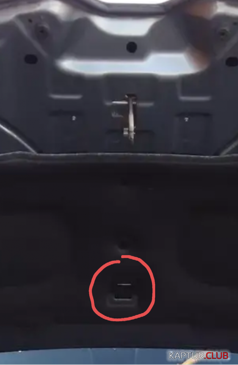

    капоь.png | Рено Каптур Клуб Россия | Форум KAPTUR.SU тут технологическая дырка. Для "подогрева"форсунок.
    kolmach нравится это.
