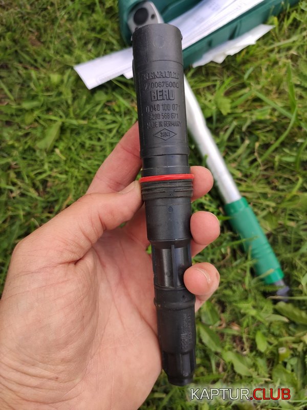

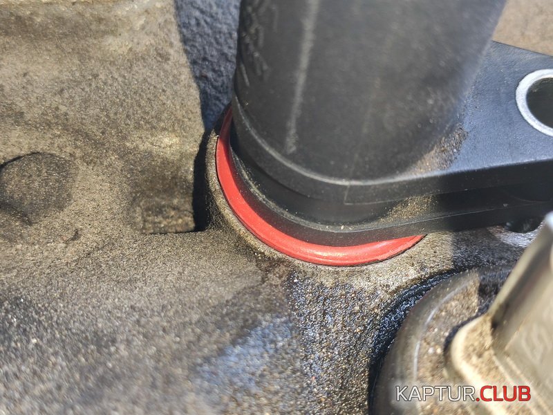

    Недавно свечи менял - в колодцах небольшие подтёки ржавые, но воды нет и вряд ли от форсунок, которые за шумкой капота вода туда попадает. Сам просто несколько раз двигатель ополаскивал на мойке.
    Проблема в никудышных штатных резинках на свечных наконечниках - плохо они герметизируют и находятся низковато. У меня на них и под ними не вода, а песок аж был.

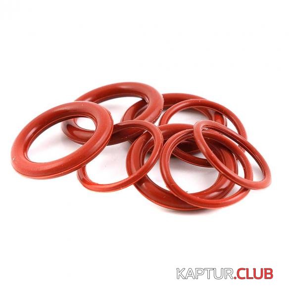

    В итоге поставил тонкие колечки из набора для ВАЗ 2110. С ними катушки отлично встают на место. Там на голове даже фаска снята как будто специально для подобного уплотнения.

    Отличное решение!как свечи буду менять , втулке тоже, мне на 30 чутокмна герметик посадили , ткмеоеигдемвода тоже была.
    Только что за набор ))

  8. jentoso
    jentoso Наш человек Член клуба RKCR
    Jul 29, 2017
    533
    533
    Нефтеюганск
    Renault Kaptur 2.0 AT Style (бывший)

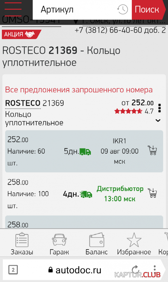

    Я брал на emex по коду 11878.
    Был ещё другой номер этих же колец, но дороже в 2 раза.

  10. BAMBR
    Aug 31, 2020
    3,418
    5,636
    Омск
    КАПИТОН Стул 2.0 АКПП 4Х4
    Screenshot_20210806-164351.png | Рено Каптур Клуб Россия | Форум KAPTUR.SU
