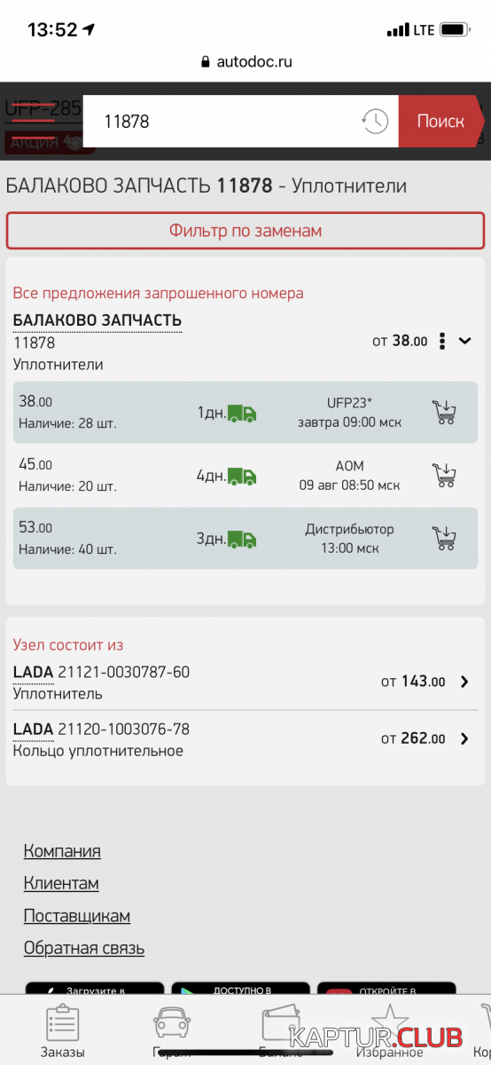

    По этому коду кажет лучше ,,,, глянь оно ? F60B4920-5AD3-4D63-A265-53AE7601C6F9.png | Рено Каптур Клуб Россия | Форум KAPTUR.SU

    2,009
    МО
    Колечки эти как затычки, вода всё равно под капот и на двигатель будет попадать. Надо причину устранить, а это негерметичная посадка форсунок омывателя. На герметик их посадить и проблемы с протечкой не будет, и подкапотный «валенок»-утеплитель не будет расцвечивается цветами незамерзайки зимой.
    У себя, когда на герметик приклеил, ещё и дополнительно усилители капота обработал антикором.

    КАПИТОН Стул 2.0 АКПП 4Х4
    Форсунки - форсунками, колечки-колечками. Они в общем и целом от попадания лишнего в колодцы. Не только из под дырок в капоте, но и при мойке мотора в том числе. По хорошему их менять при каждой смене свечей.
    Наум and MoscowCity like this.

    Renault Kaptur 2.0 AT Style (бывший)
    Да, это они.
