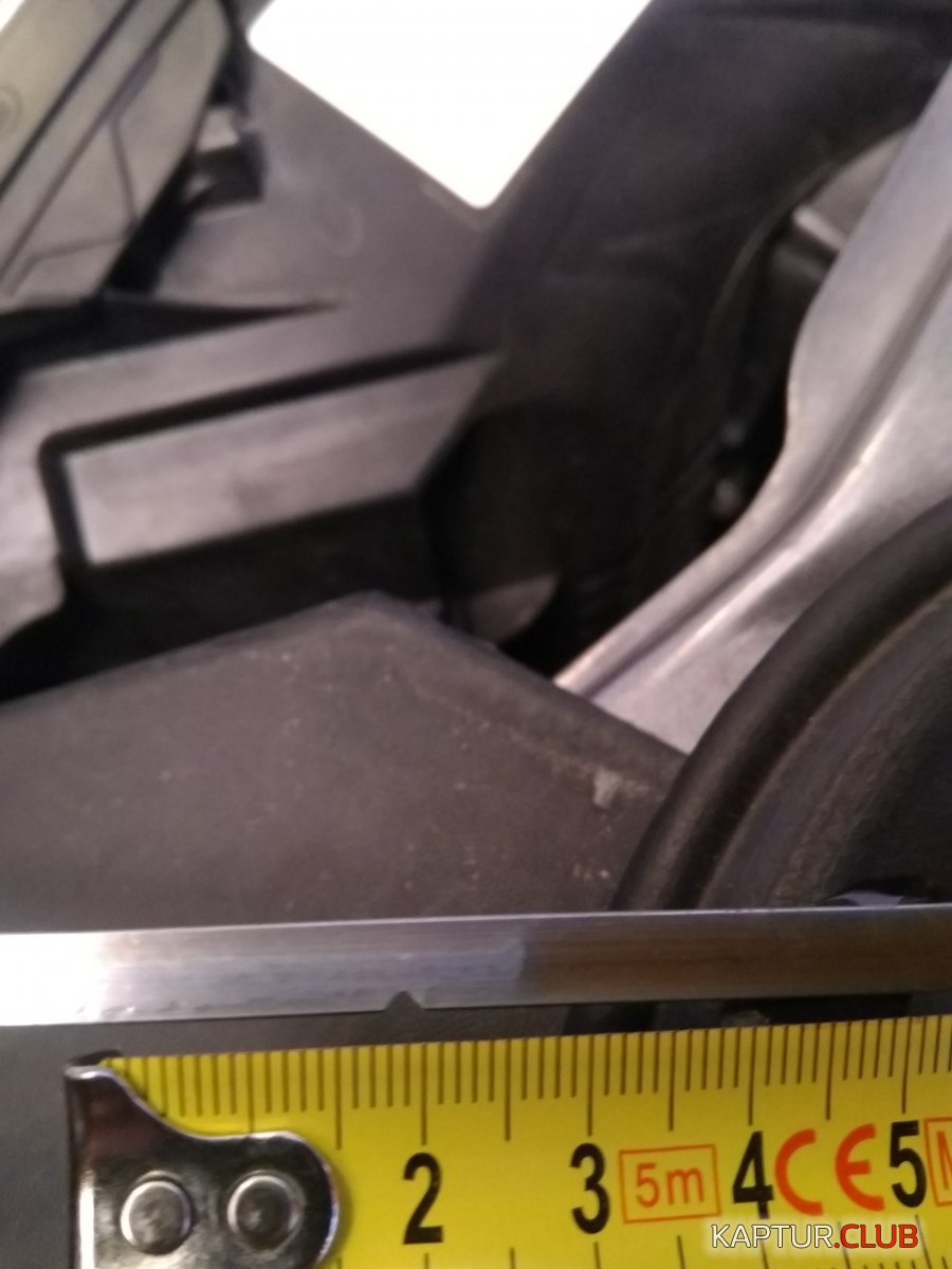

    КАПИТОН Стул 2.0 АКПП 4Х4
    Сегодня с утра - 26. Достал посмотреть. Как говориться - КАРТИНА МАСЛОМ!. От максималки ровно на 6 мм при замерзании IMG_20211226_123630.jpg | Рено Каптур Клуб Россия | Форум KAPTUR.SU
    DenSosed, Anshe and Федорофф like this.
  4. Anshe
    Anshe Наш человек
    Dec 15, 2019
    2,887
    3,688
    А на прогретом?
  5. BAMBR
    Aug 31, 2020
    3,418
    5,636
    Омск
    Я ж написал, всё ровно. После ТО 1 долил до макси.

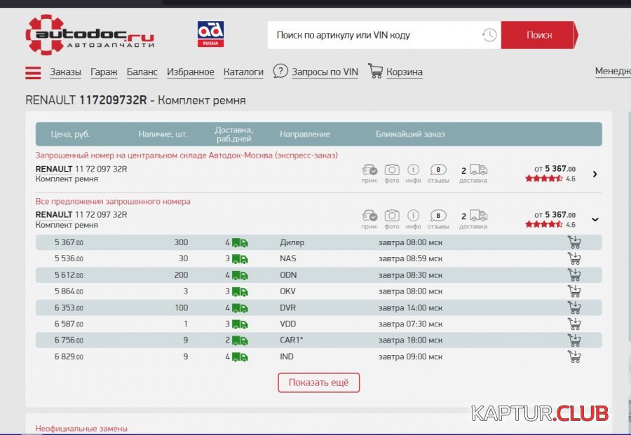

    Подскажите где посмотреть артикул регламентной замены ремня генератора с роликами, и на каком пробеге?
  11. pan
    Oct 31, 2017
    3,096
    3,701
    В карточке техобслуживания и гарантии
    Ремень ДО.jpg | Рено Каптур Клуб Россия | Форум KAPTUR.SU
