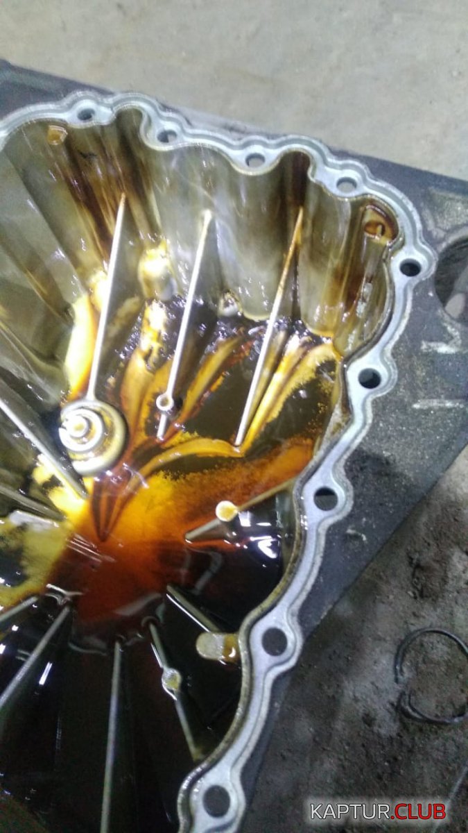

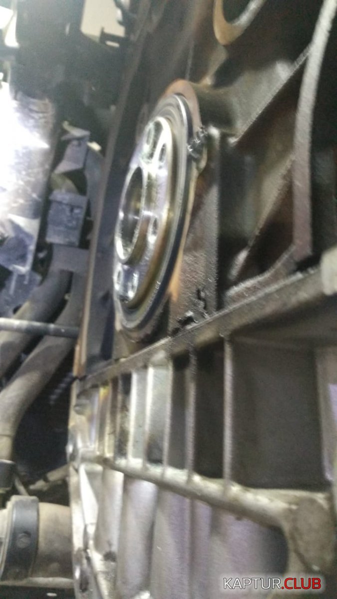

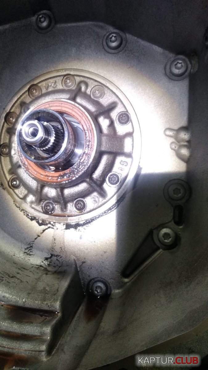

    Поменял задний сальник КВ и сальник насоса АКПП, а также махнул прокладку поддона, раз уж полез туда… смутило то, что на пробеге 67 тыс.км уже потекли эти сальники… не рановато ли? А в поддоне уже прилично так грязи скопилось и это с заменой масла в 6-7,5 тыс.км.

    Да, все болты открутились нормально, резьбы целые, все оставил родные. Сальник КВ был не посажен до конца… выпирал на 2 мм из корпуса блока (по фото видно).

    А что там за крошка какая то , и какой консистенции грязь / черная хрень / на фото ?

    По консистенции мягкая. Даже отмывать не пришлось, легко вытерлось тряпкой с бензином. Я так думаю это нагар с поршней… очень похоже по виду и на ощупь, размякший в масле и выпавший в осадок. Но почему так много - это вопрос конечно.

    С эльфом по осени разочаровался - при замене просто был запах горелого, так что запросто могла консистенция появиться, лил так же 5/40 эс икс эр (Калуга) из проверенного магазина , ну единственно прокатал на нём около 10ткм,хотя обычно меняю 7-8ткм, на сандерике то же самое масло(одновременно приобрёл) без проблем х.з.при замене ну тёмное и тёмное, но не воняло. Вроде на капе больше 140 км/ч и не вваливал и то тока на обгонах,а так 110-120, кста уровень в идеале от замены до замены.
