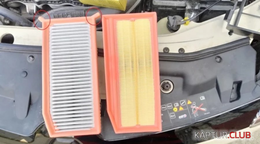

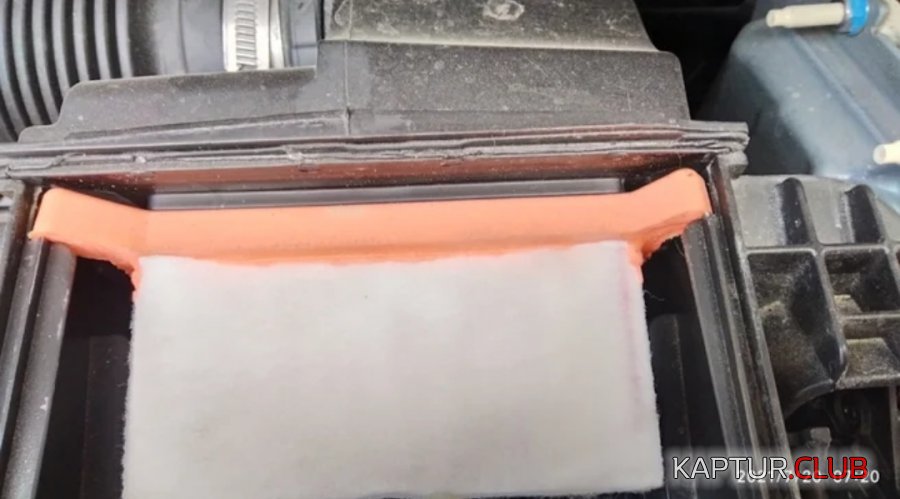

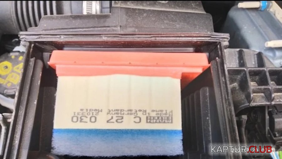

    IMG_20220819_161928.jpg | Рено Каптур Клуб Россия | Форум KAPTUR.SU IMG_20220819_161953.jpg | Рено Каптур Клуб Россия | Форум KAPTUR.SU IMG_20220819_162011.jpg | Рено Каптур Клуб Россия | Форум KAPTUR.SU
    Найди 10 отличий. Фото не мои, с драйва, но смысл понятен.
    Ушей нет, сечение заужено. Ещё и по глубине вместо фильтра частично какая-то губка для мытья посуды прилеплена. Да и сам фильтр бумага какая-то, а в оригинале какой-то другой материал, с другим числом рёбер

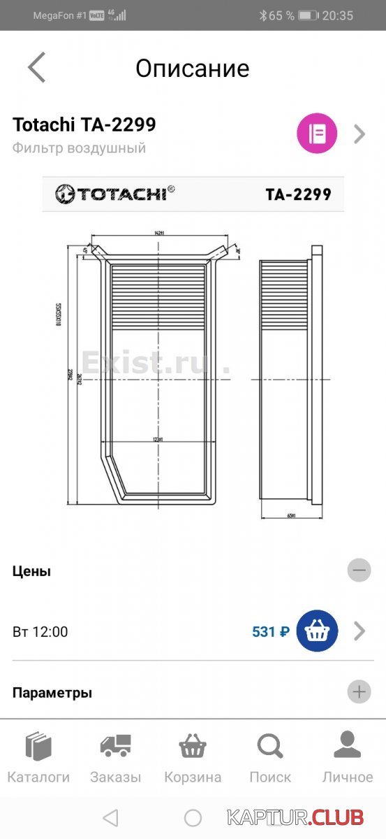

    Ну да, тотачи больше похож на оригинал, особенно ушами:smile: и ценник гуманный
    Screenshot_20220819_203543_ru.exist.mobile.jpg | Рено Каптур Клуб Россия | Форум KAPTUR.SU
    Вообще в съёмном каркасе есть пазы для ушей, вот насколько критично если этих ушей не будет? Блин, надо залезть поглядеть, даже както и в голову не приходило, что аналоги и без них бывают, просто фильтронами пользовался всё было 1в1.

    Не думаю, что у манна плохое качество:smile: а внешний вид материала ни о чём не говорит, это визуально не определить просто какая там фильтрующая пропускная способность.

    По экзисту щас полазил немного - у подавляющего большинства аналогов ушек нету и заужена рабочая площадь, блин. Тока у MAHLE всё вроде норм, но и ценник конский.

    Еще сбоку смотри. Толщина гофры у манна уменьшена например. И губку прилепили
