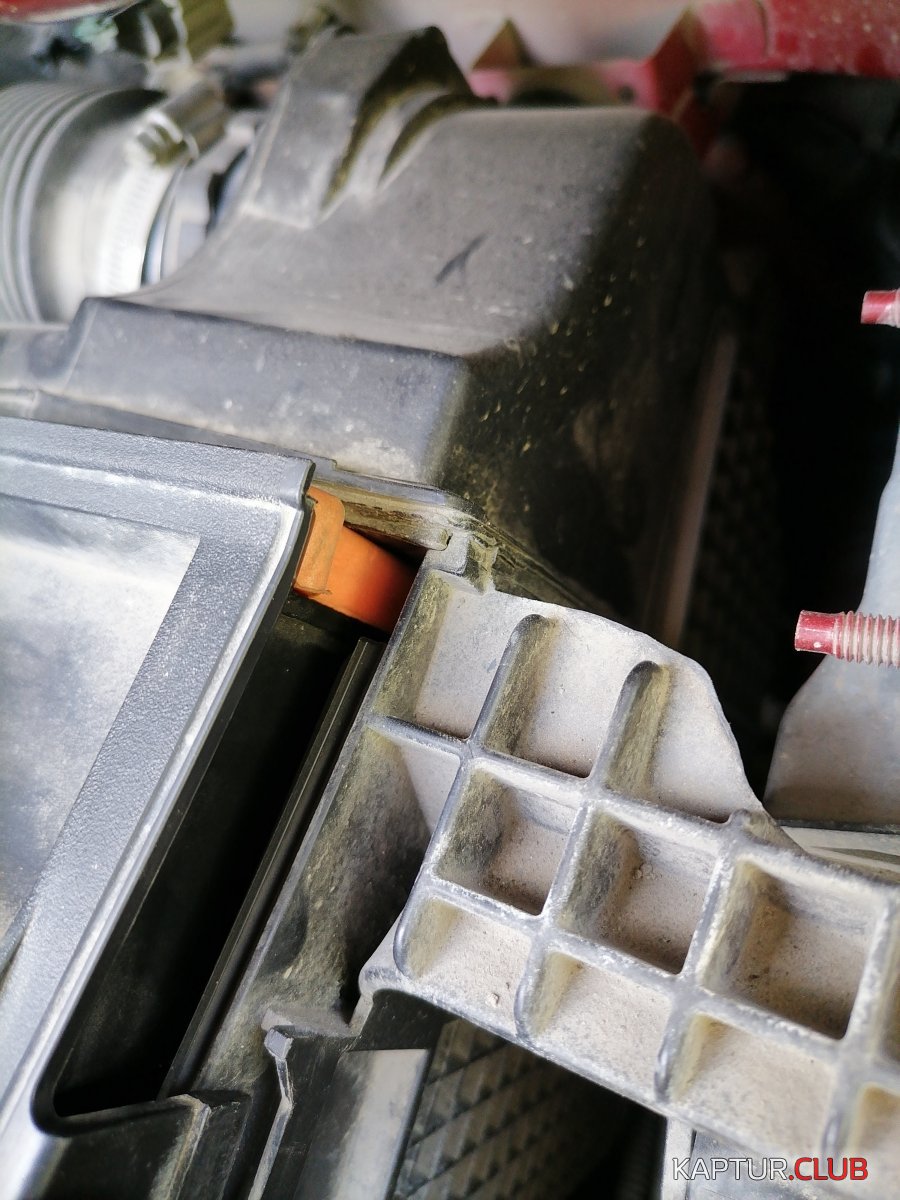

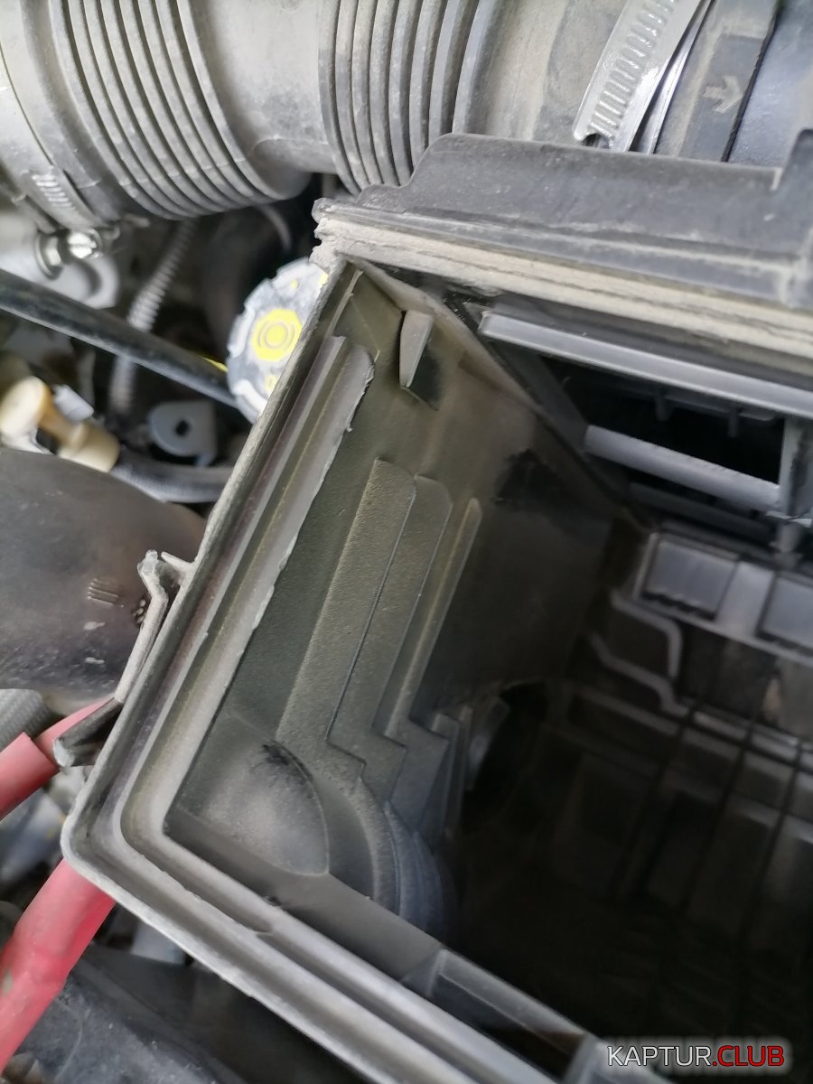

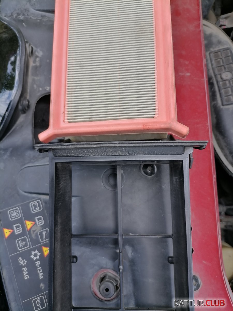

    Вытащил воздухан посмотрел внимательно, в общем отсутствие ушек некритично, т.к. по периметру всё прожимается как съёмной частью так и в корпусе самого в.ф. имеется отливка тоже по периметру воздухана внутрь резинки(на фото немного видно) , а вот площадь фильтра да, актуально, чем больше тем лучше имхо.

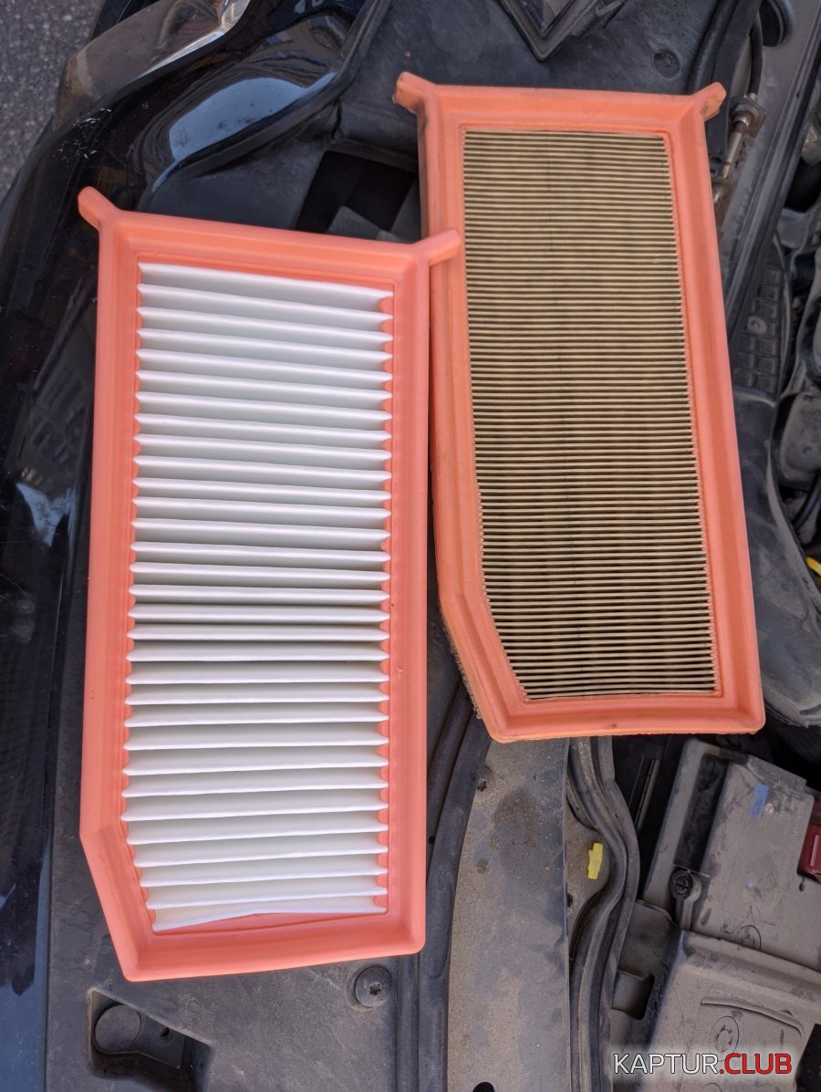

    Вот купил. Разница налицо конечно. Справа 4 фильтрон из шапки. Только хорошо ли что складок меньше раза в три? Фильтрующей поверхности тупо меньше.

  9. Anshe
    Anshe Наш человек
    15 дек 2019
    2.887
    3.688
    Ну, фильтрон и по ценнику 1200-1300 потому наверно и складок больше:smile:, хотя возможно и материал другой, можт вискоза в тотачи х.з.,а у неё фильтрация и ресурс покруче картона я гдето читал.

  10. Олеган1981
    Олеган1981 Наш человек
    27 ноя 2017
    1.819
    685
    Смоленск
    каптюр 2,0 мкпп
    350 рублей последний фильтр этот стоил. Кто - то очень сильно навариться решил на них. Не скажу что ресурс лучше, душило чуть двигатель за 8.5 тысяч км. Сразу почуствовал при замене.
