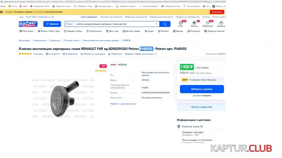

    Подскажите пожалуйста правильный артикул клапана рециркуляции на наш двигатель? Такой подойдет?
  5. KOT_Baguk
    Aug 7, 2017
    8,195
    17,094
    Kaptur Style 1,6 CVT
    @Ky6uk писал такие 8200291355 / 2377700QAA / NSP078200291355, но первый - оригинал за хреноллион денег, а два других будто найти непросто.
    Ещё обратите внимание сюда (тут @Andy08 заказывал с али):
    https://kaptur.club/threads/postoronnij-zvuk-pod-kapotom.426/page-157#post-502175
    Ezdec and Олеган1981 like this.

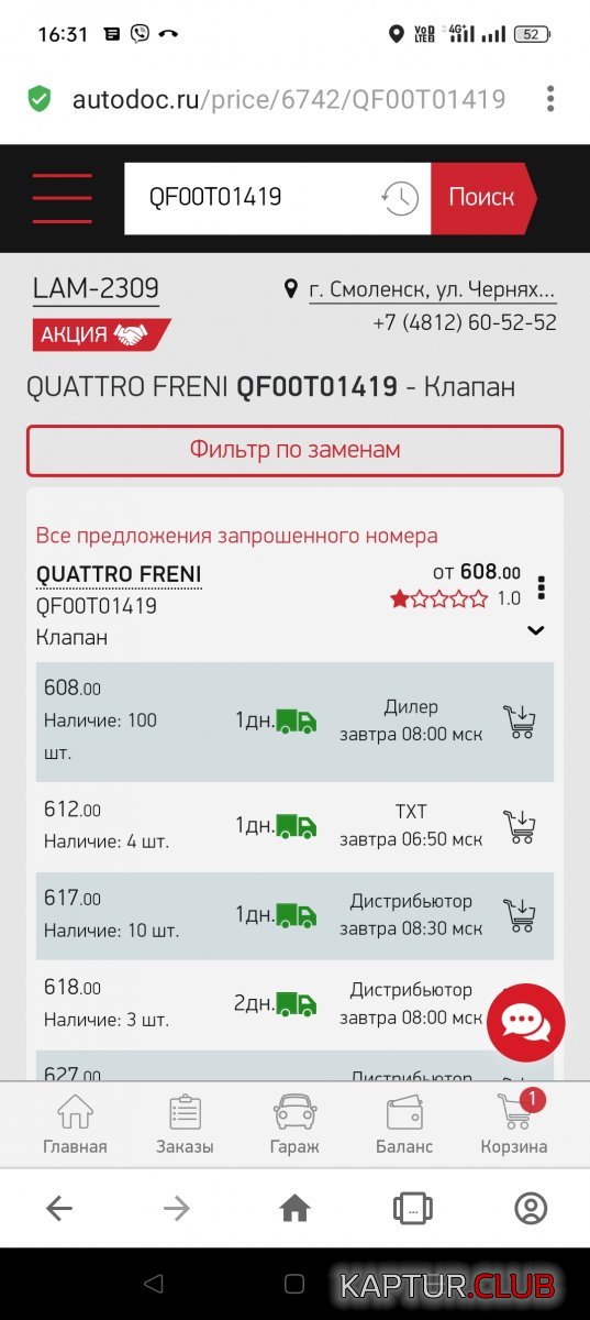

    в местном магазине предлагают китайский ремкомплект мембраны поставить. Как думаете стоит?
  7. zZz
    Oct 7, 2018
    5,697
    6,322
    Moscow
    Не на долго, хватит. Качество резины , так себе.(( Febi бери 107372 или QUATTRO FRENI QF00T01419

    Он уже с корпусом идёт? Цена подозрительно дешёвая...и написано это клапан вентиляции топливного бака...
  9. zZz
    Oct 7, 2018
    5,697
    6,322
    Moscow
    Да с корпусом , но вот не помню там может крепление не подходить. У Чери точно не подходит. А так если что, разбирается отверткой старый и просто меняется резинка. 1 мин времени. Febi, точно с корпусом все подходит.
