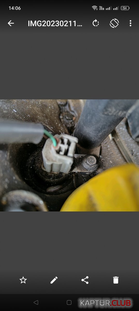

    Подскажите пожалуйста артикул этого сальника датчика? Самый левый свечной цилиндр, постоянно сопливит масло и попадает под свечу.

    Родной не помню. Но по размерам ,подходит вот этот.VICTOR REINZ 812626800
    28х38х7
    Ezdec, Олеган1981 and Sedric like this.

    Сальник клапана фазера - в автодоке за этот хорошие отзывы и стоит копейки …AUTO-GUR RSS00457 - Сальник
    Олеган1981 and zZz like this.

    Подскажите, перестало сопливить из этого сальника?

    Снимали с него пружинку? В отзывах пишут что лучше снять чтобы внутрь не выпала.
