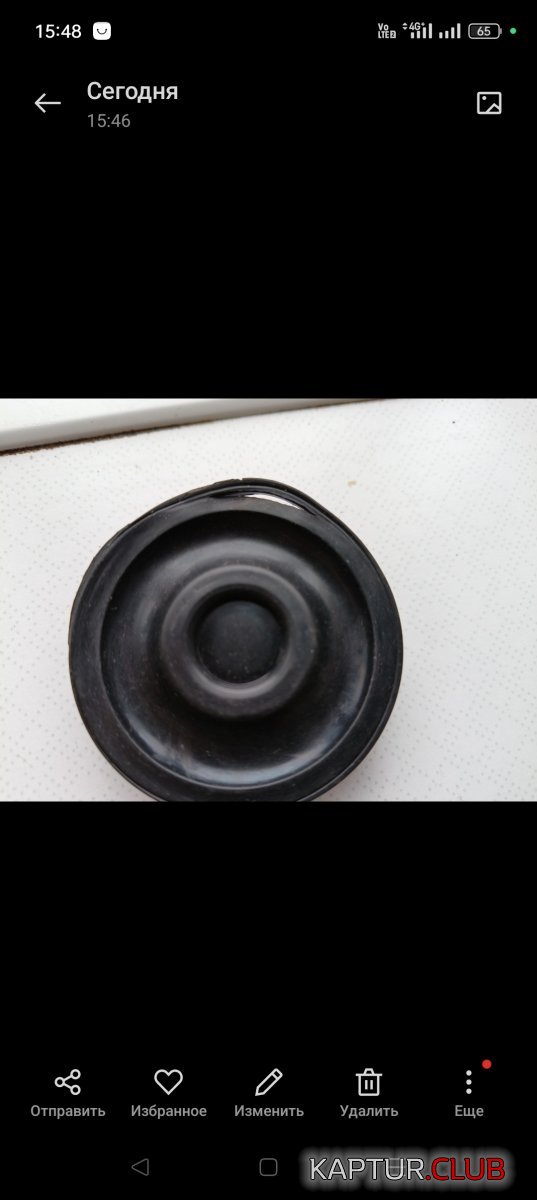

    Перебрал я клапан вентиляции картера. Жалко забыл сфоткать. В общем на просвет мембрана вообще без дырок. Было со стороны пружины очень много очень густой пены от масла, по консистенции как зубная паста, сама бензином смываться не хотела, руками смывал. Может она не давала мембране нормально работать? Пока не ездил, поставил обратно, но при открытии щупа гул стал глухим, раньше более звонким пищало. Буду наблюдать.
    Под самой мембраной было на крышке идеально сухо, что говорит в пользу целой мембраны

    Мембрана была приклеина частью к корпусу, снялась и порвалась... Плюс на ней нет прилива под дыхательную щель.

    Просто деталь пришла с залипшей намертво мембраной. Но на ней нет отлива под выемку... Бог с ней, заказал на zzap feby за 1824 рубля, норм цена....

    На видео из Ютуба на Дастере там отсек довольно широкий за двигателем. У нас же все впритык... Я это, мембрана клапана целая. Вот колечки резиновые на отводе в ноль сплющило. Я пока новый клапан жду, пока колечки под патрубок на старом сменю. Как думаете, может быть потеря тяги из за подсоса воздуха тут?
