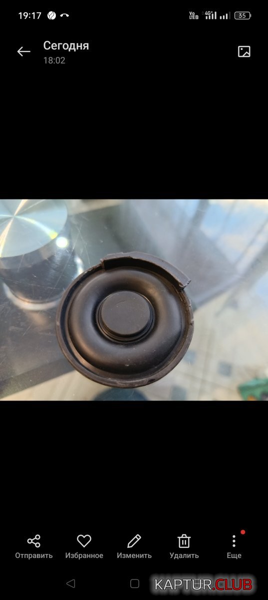

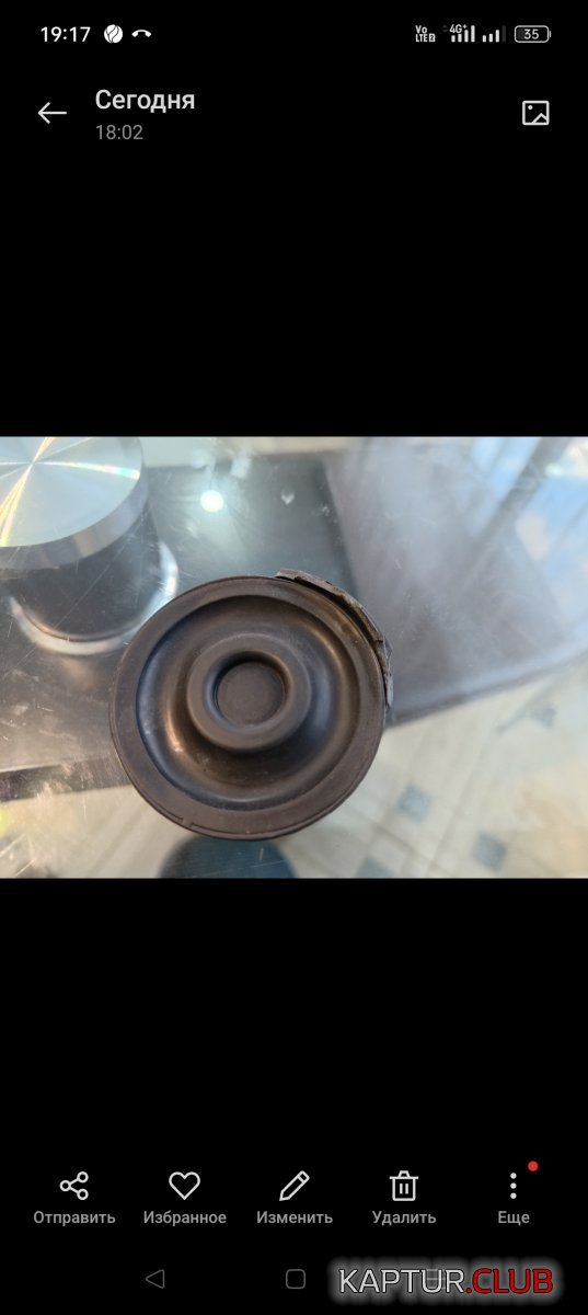

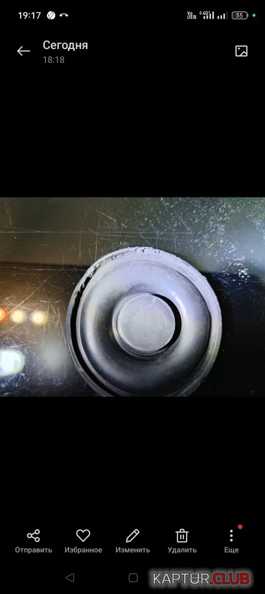

    Докладываю. Разобрал второй клапан такой кватро фирети, та же картина. Там по кругу выемка внутрь для краёв мембраны, они туда заходят внутрь. Ровно половина длины была поражена на клей. Я по совету из Яндекса взял в руки канцелярский клей начал ковырять по кругу, аккуратно срезая по внешним и внутренним краям. Немного конечно ножом покоцал мембрану, но не насквозь. Собрал, работает. Трастянул родные пружины. Теперь при открытии щупа вообще нет свиста, может слишком сильно растянул пружины? Скоро придёт клапан в корпусе feby... скажите как его попроще снимать с коллектора? Мне не получилось под обе защёлки две отвёртки засунуть, я повернул рукой и аккуратно на излом его, но так можно и седло раздолбать чуть. Как посоветуете в след раз его снимать? Все равно мембрану покоцал чуть и наверное лучше feby поставить как приедет.
