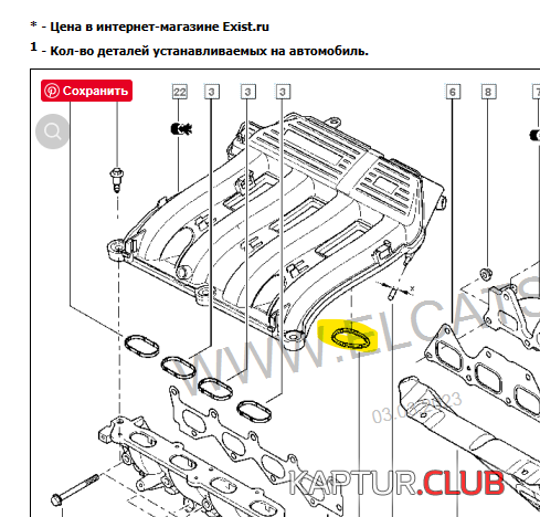

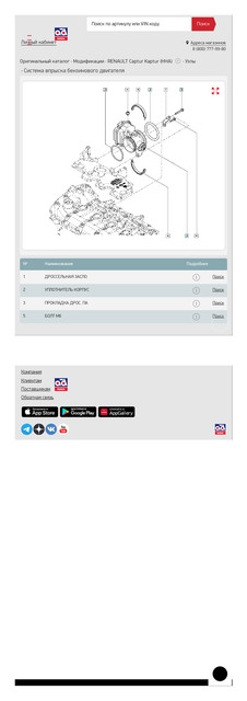

    Вроде как, №3 - 8200068566 от 100руб до 400 руб
    proxy.php?image=https%3A%2F%2Fi.ibb.co%2FSdXgCyw%2Fwww-autodoc-ru-node.jpg&hash=530df21b790acf2ee4c76bccd82ddee3 | Рено Каптур клуб Россия | www.KAPTUR.club

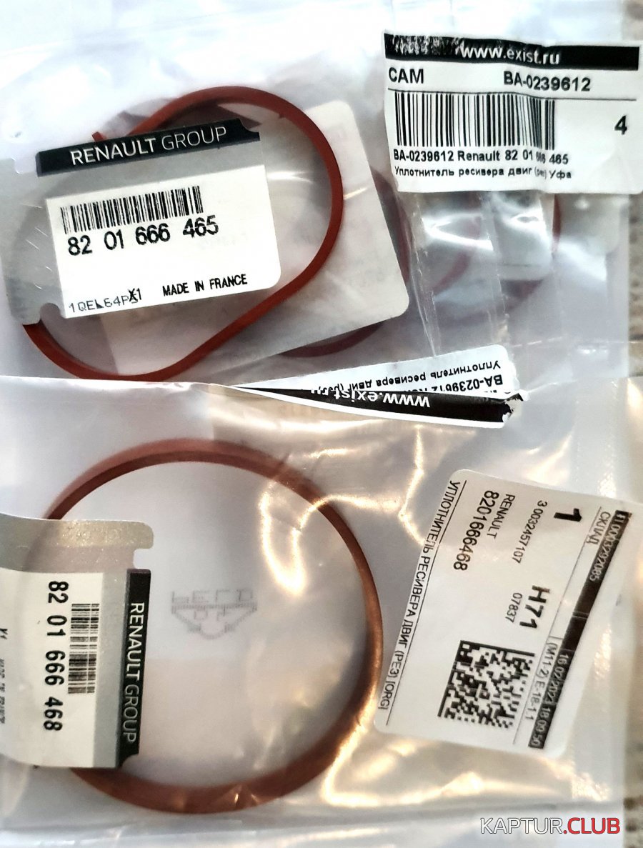

    как раз ни одной из этих не потребовалось. Ни 2, ни 3.
    upload_2023-3-3_23-27-46.png | Рено Каптур Клуб Россия | Форум KAPTUR.SU
    Вот это на стыке ресивера и дроссельной заслонки.
    Renault
    82 01 666 468
    Уплотнитель ресивера двиг (рез)
    2023-02-25 Прокладки ресивера.jpg | Рено Каптур Клуб Россия | Форум KAPTUR.SU
