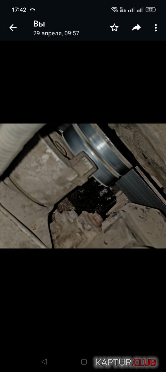

    В прошлую среду меняли сальник нижний в районе шкива коленвала под ремнём, не помогло, опять течёт масло под грм. Не подскажете нет тут нюансов каких при устранении этой течи?

    Подскажите можно ли ставить прокладку поддона не оригинал и какой артикул посоветуете чтобы норм ходило? Второй вопрос, стоит ли на масляном насосе прокладка?

    Герметик. Прокладки ,подсыхают (((

    Это я знаю. А какую прокладку посоветуете? Оригинал 5 тысяч у перекупов стоит, дожили. Дилер прокладку с двух сторон герметиком мазал.

    Ни какую! Но если настаиваете, то
    Victor Reinz 71-20713-00 или
    Elring арт. 263380
    PS^Артикулы проверить не уверен

    А есть инфа где чисто на герметик поддон ставят? Просто диллер мне по гарантии ставил прокладку, но все стыки герметиком со всех сторон проходил.
    Victor Reinz 71-20713-00 6500 ценник на экзисте...
