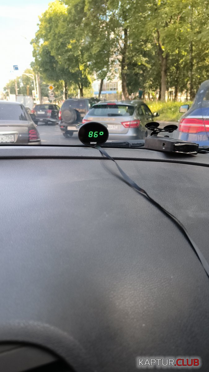

    Поставил такую штуку на дрыгатель, подключается в бардачке через obd. Так же имеет фикцию пищать при превышении 105 градусов. Если кому надо, название- Штат мк-3, на озоне 2000 рублей. Обнаружил, что работа кондея охлаждает двигатель.

    2,873
    3,677
    Наверно потому что вентилятор крутится с кондеем.

    каптюр 2,0 мкпп
    А без Кондея вентилятор включается при 100 градусах
    Этот прибор позволяет уменьшить порог включения кулера, думаю 95 выставить.
