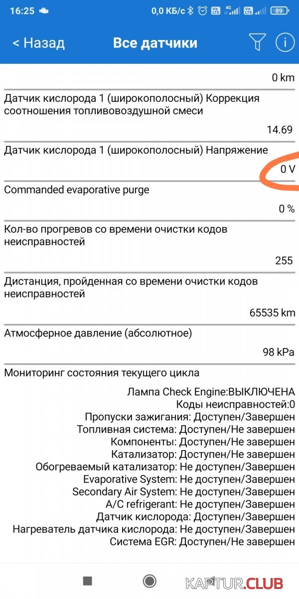

    Выхлоп вонять стал, пробег 120 тыс. Выхлоп не черный, белый, но даже на прогретой машине обильный, и его затягивает в салон если стоишь на месте. Бензин отпадает, так как на том же бензе другая машина не воняет. Переливает бенз? Эльм показал соотн воздух/бензин 14,63 идеальная стехиометрия практически.
    Олеган1981 и Федорофф нравится это.

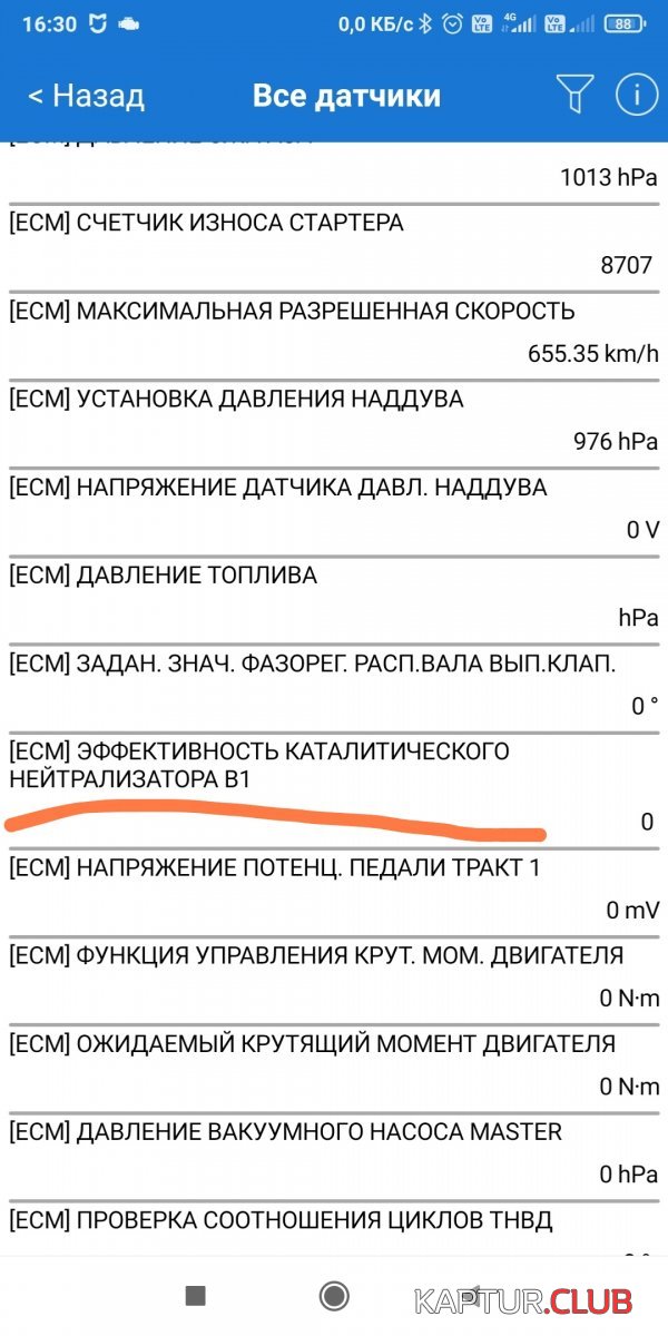

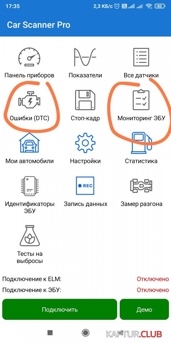

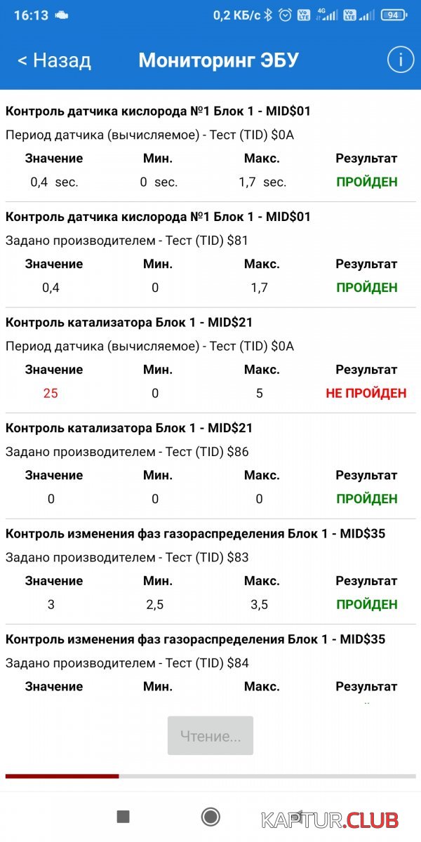

    Эльм вот такое кажет.
    IMG_20231126_173546.jpg | Рено Каптур Клуб Россия | Форум KAPTUR.SU Screenshot_2023-11-26-16-13-58-070_com.ovz.carscanner.jpg | Рено Каптур Клуб Россия | Форум KAPTUR.SU
    Хотя в разделе ошибок только старые архивные ошибки

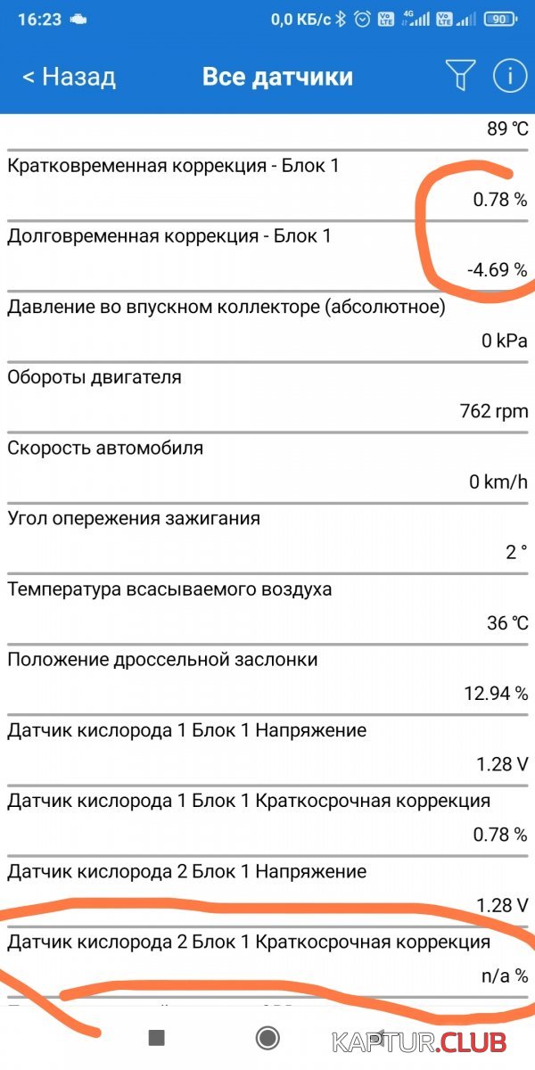

    Вот показания еще, это нормально? У кого что где n/a?

    Надо выкрутить первый лямбда и зонд туда. Но судя по пробегу ему уже срок пришёл. Я вот мечтаю когда он прогорит, хочу вообще вынуть его и пламя гаситель поставить.
