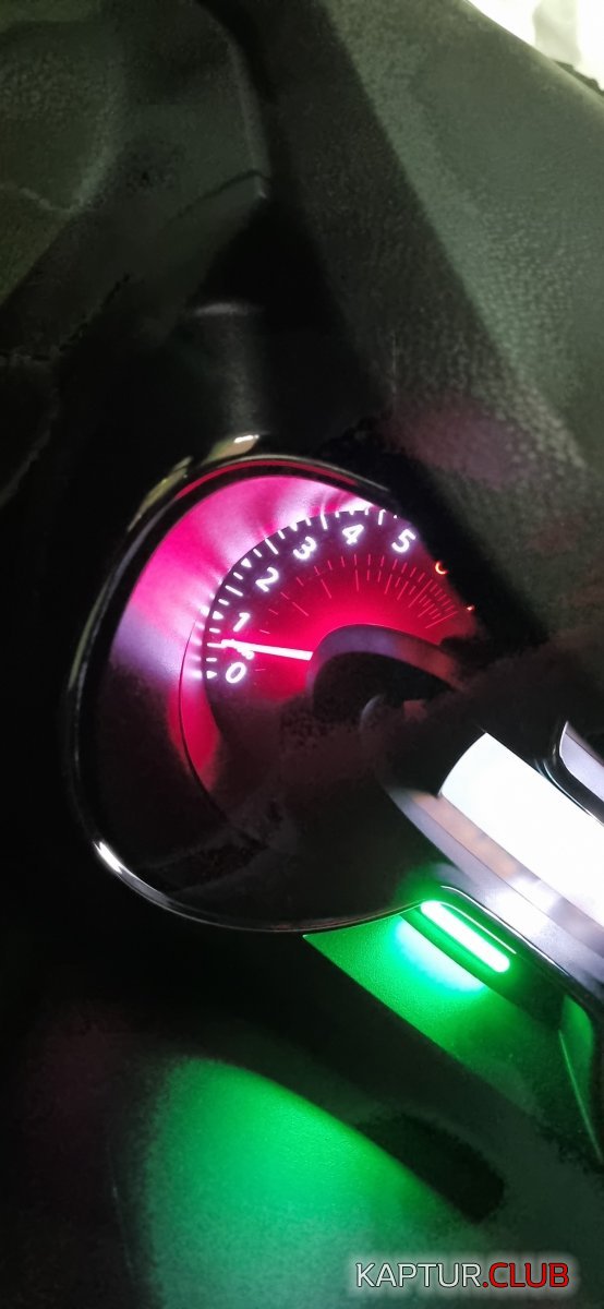

    Вот какая ситуация. Бала один раз, прошлой зимой. Сегодня повторилась.
    Двигатель прогрет, по сигналке больше 60 градусов. Печка работает. Припарковался, а холостые обороты двигателя в районе 500. Двигатель работает ровно. Через некоторое время, примерно через пол минуты, обороты поднимаются к норме.
    Что может быть? Перед этим часа два трассы, температура за бортом была от -19 до -15, в городе -9.

    Странно, обычно если доп нагрузка какая-то и обороты просаживаются ниже оборотов х.х. , начинается расколбас. Циклично обороты увеличиваются - уменьшаются. А тут ровно.

    Если повторится, попробую видео записать.

    Было прошлой зимой такое, причем при температурных качелях , когда вечером минус2, а утром -15, никакой связи или неисправности не нашел, обороты зависали на холостых где то на 600-700, после выключения, постановку на сигнализацию и снятия с охраны следующий пуск двигателя - все вернулось в норму. Больше не повторялось.
