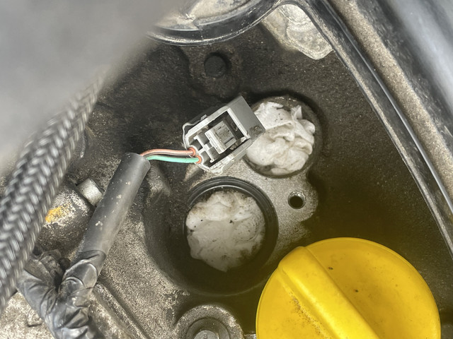

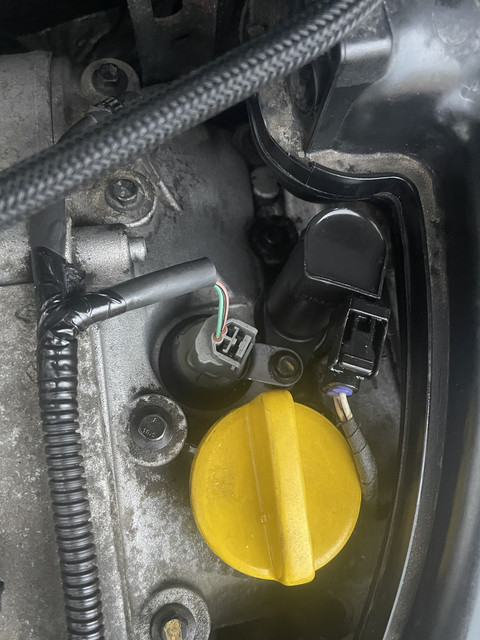

    Такое ощущение, что у меня очень похожий звук/призвук -_-
    Надо будет завтра послушать, может попробую тоже записать.

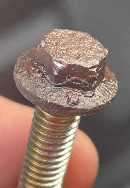

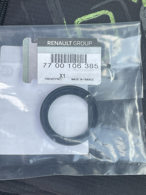

    На днях поменял сальник фазорегулятора. Судя по количеству грязи вокруг него, за 80 тыс туда никто не лазил и тем более не менял.
    Снял сальник очень большим трудом, он там прикипел. С помощью крючка из толстой проволоки, никакие отвертки и прочее не помогали.
    Поставил новый такой же сальник, причем от рено, ценою пару баксов, подозрительно дешево, может подделка какая, но на вид и размеры прям 1 в 1.
    Ну, буду наблюдать. Заодно и место вокруг фазорегулятора и четвертой свечи почистил от накопившейся за годы грязи

    Тут все просто… звук перетянутого ГРМ. Проявляется только на прогретом двигателе? У меня такой был. ГРМ поменяли, больше не появлялся.

    Да, на прогретом только. В ветке на которую ссылку выше дали пишут, что наоборот недотянут) Странно конечно, спустя год замены вдруг перетянулся или недотянулся.
