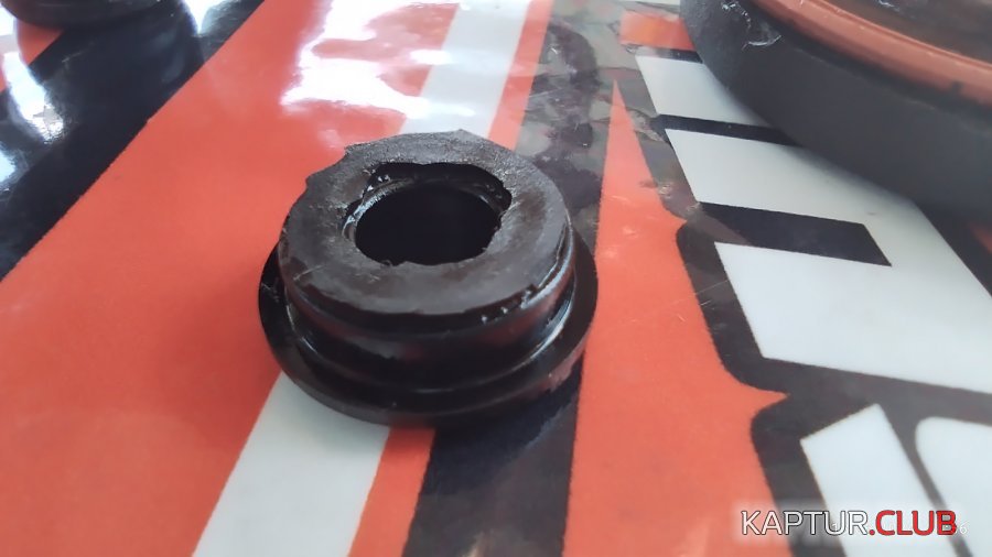

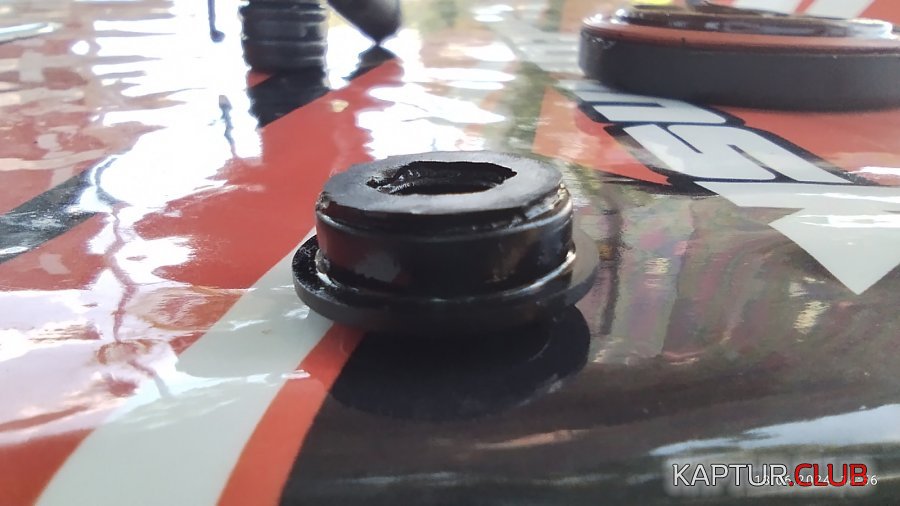

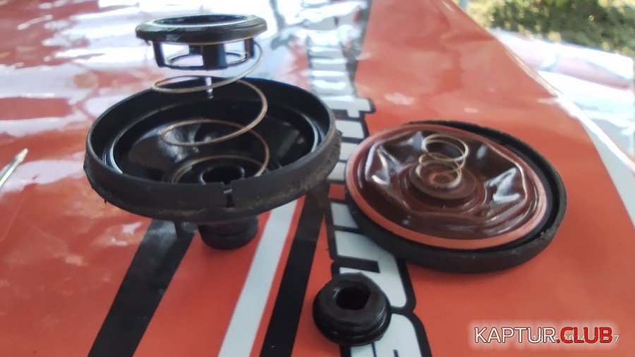

    Прошлым летом доработал штатный клапан картерных газов с целью устранения периодического крика утки. Вырезал из бензо-маслостойкой резины (толщина 1,5 мм) кольцо и приклеил на суперклей
    IMG_20240613_145611.jpg | Рено Каптур Клуб Россия | Форум KAPTUR.SU IMG_20240613_145653.jpg | Рено Каптур Клуб Россия | Форум KAPTUR.SU IMG_20240613_145714.jpg | Рено Каптур Клуб Россия | Форум KAPTUR.SU
    С тех пор ни разу этого звука не слышал))).
    При вытаскивании щупа слышно лёгкое урчание от клапана.
    Фото в разобранном виде после года работы.

    У меня штатное кольцо давно развалилось, я просто остатки убрал, езжу уже года два так. А "крик утки" бывает, когда в этом клапане образуется эмульсия (чаще всего, когда езда по городу и короткие поездки), разбираю и чищу его раз в 1.5-2 года и проблем нет.
    Алимик likes this.
