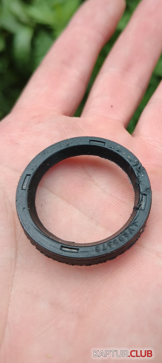

    Народ подскажите какой проверенный надежный сальник под датчик фазика, тот что рядом с левой свечкой зажигания купить? Тут который выше советовали ранее, забыл правда название, пропускает масло, купил Ростеко, на фото, этот вообще свободно одевается на датчик и не обжимает его, выкинул.

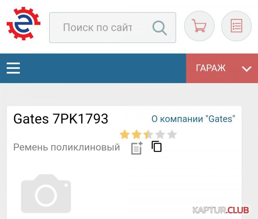

    Номером ремня не поделитесь? На всякий случай )
  6. Федорофф
    Федорофф Наш человек
    May 25, 2019
    800
    774
    МО, Чеховский р-н.
    Screenshot_2024-07-29-17-11-32-002_com.android.chrome.jpg | Рено Каптур Клуб Россия | Форум KAPTUR.SU
