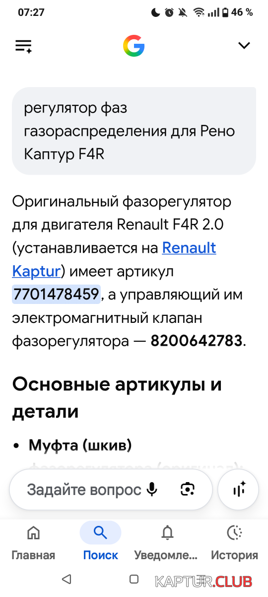

    Пошарил ИИ:
    Screenshot_20260926-072708.png | Рено Каптур Клуб Россия | Форум KAPTUR.SU

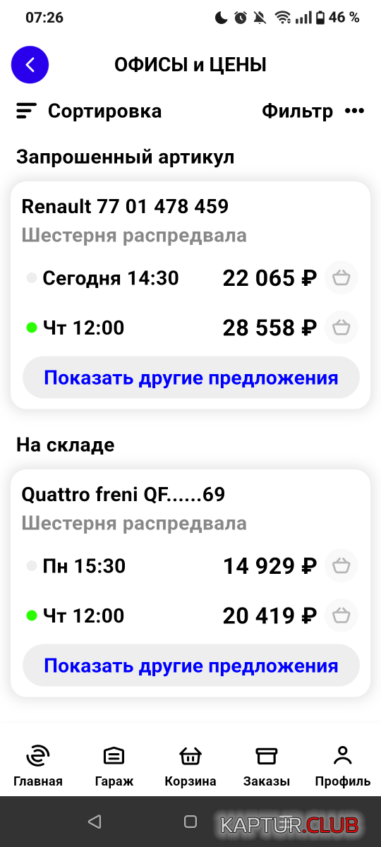

    По этому артикулу на экзисте:
    Screenshot_20260926-072649.png | Рено Каптур Клуб Россия | Форум KAPTUR.SU
    Warlock likes this.
  11. Anshe
    Anshe Наш человек
    Dec 15, 2019
    2,895
    3,694
    Х.з. то или не то:unknw:
    Warlock likes this.
