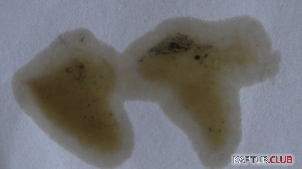

    Посмотрел наконец-то масло, что-то мне это не нравится... Черная сажа однако почему-то только на самом конце щупа, выше масло чистое.

    У меня что то подобное было. Лечится заменой масла..:smile:

    Это не сажа, а металл. Срочно к проктологу!!! Т.е. масло поменять и всё у вас будет в порядке. А потом через недельку посмотрите ещё раз для перестраховки. Вреда, выходит, от ТО-0 не будет.:russian ru:
    P.S. Подумал (иногда думаю): вообще основная масса должна уходить в фильтр, а тут как-то не обычно. На так нелюбимых некоторыми старых Москвичах-Волгах вся эта обкаточная стружка прилипала к намагниченной сливной пробке поддона. Сейчас, наверно оберегают нас от посторонних вредных полей.:russian ru:
