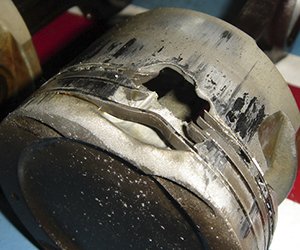

  8. пёс
    Aug 17, 2016
    3,748
    7,931
    xDetonacija-dvigatelja_jpg_pagespeed_ic_rbuo-B9_OU.jpg | Рено Каптур Клуб Россия | Форум KAPTUR.SU А так выглядят последствия детонации .
