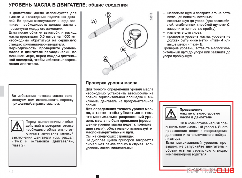

    Вообще про езду с уровнем масла ниже мининальной отметки ничего не говорится. Только когда загорится лампа (и STOP) - нельзя ехать. А вот про максимальный уровень говорится вполне четко.
    sneeper likes this.

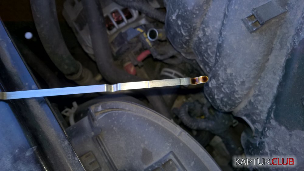

    Продолжение моей эпопеи... Прошло три недели и километров 500, масло снова тю-тю:
    2017-04-11 07-18-47.JPG | Рено Каптур Клуб Россия | Форум KAPTUR.SU
    Записался на пятницу к ОД. Самое смешное, сказали, что приезжайте в будний день с 9 до 18. Говорю, а сегодня можно? Нет, и завтра нельзя. Только в четверг или пятницу в строго определенное время по записи. А если бы я не спросил про сегодня и поехал бы сам, дали бы от ворот поворот? Потом подключился инженер по грантии и начал мне втирать про то, что для этих двигателей 1л на тысячу км - это норма и т.д. Еще узнал про прошлую мою заявку на замену накладки - тоже глухо, в базе ничего нету, типа когда приедете в пятницу, сами и узнаете. К тому же дозвониться до них целая проблема, а если оставляешь свой телефон, то не перезванивают (уже не в первый раз). В общем вот так себя ведут диллеры, когда это единственный ОД на город.
