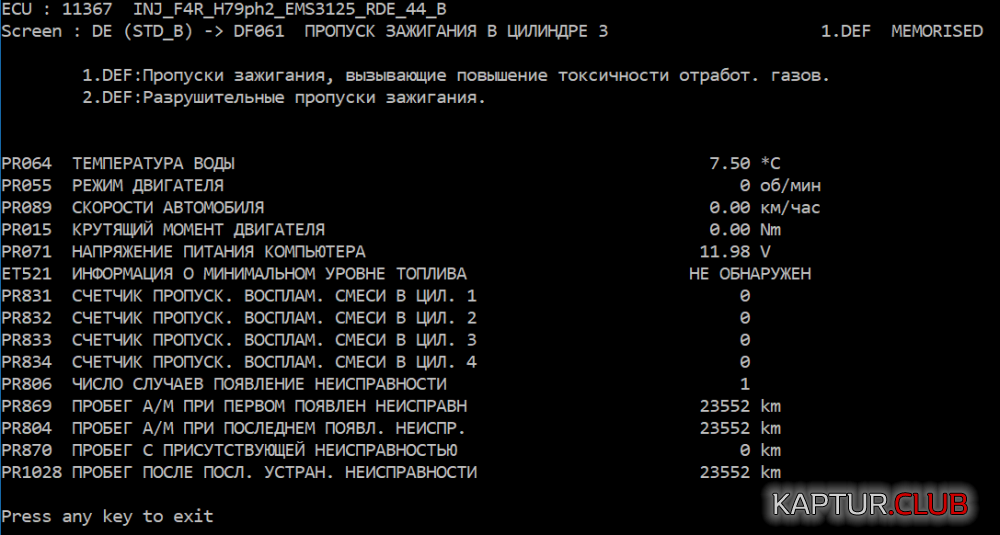

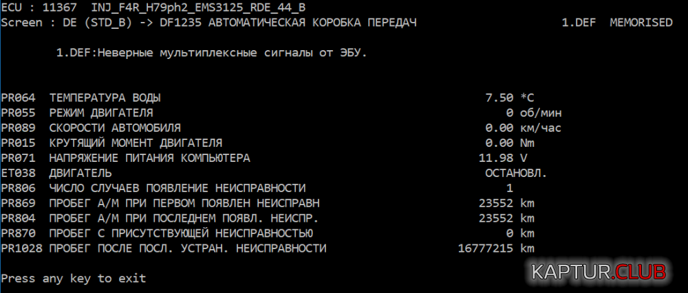

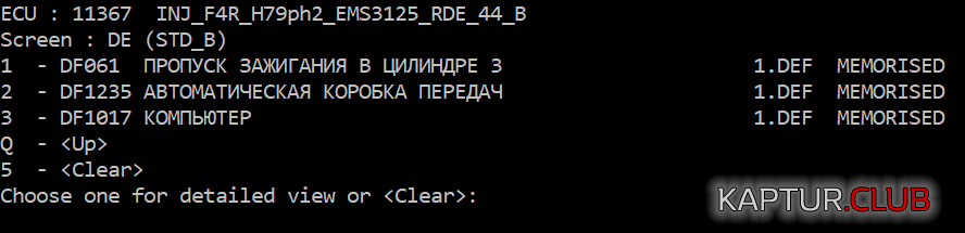

    Сегодня мой каптюр решил таким образом отметить окончание бана на форуме:
    Снимок экрана (22).png | Рено Каптур Клуб Россия | Форум KAPTUR.SU Снимок экрана (11).png | Рено Каптур Клуб Россия | Форум KAPTUR.SU Снимок экрана (12).png | Рено Каптур Клуб Россия | Форум KAPTUR.SU
    После перезапусков ошибки на приборке вроде пропали, но железный пони остался в стойле. Вечером решил попробовать завести - на холостых вроде все норм. А вот дальше если погазовать, то какая-то дичь (на первом видео). И потом увидел что там натекло с трубы (на втором видео)...

    На не прогретом газовать под 5т. не желательно )
    А под трубой сзади масло что ли? И дым сизый , не похоже на пар.

    Да, именно масло. Что называется, масло прямо в трубу...
    Хоть и не полезно газовать, но явно не должно что-то тас дребезжать-свистеть. Тем более за бортом даже не минус, а он до этого пару минут поработал на холостых.

    М-да! Походу Тальятинцы угробили норм двигатель ) Сочувствую
    А ведь к4 был отличный чугунный ДВС ,нах..а модифицировали .

    Че сразу угробили-то? На последней фотке "пробег после устранения неисправности" 16 с лишним МИЛЛИОНОВ километров.
    Экстремал в бане, похоже, кирпич на газ положил и ездил без остановки :sarcastic:

    в общем все как обычно. ошибки списали на плохой бензин. пердеж - на то, что газую на непрогретом двигателе, то, что капает с выхлопной - это типа конденсат с сажей и плохого они в этом ничего не видят (хотя я не сказал бы, что там чисто сажа, т.к. остаются маслянистые разводы). но почему-то в этот раз даже за мойку денег не взяли, за диагностику - тоже. видимо, чуяли, что все же какой-то косяк, но как обычно оставили на авось...
