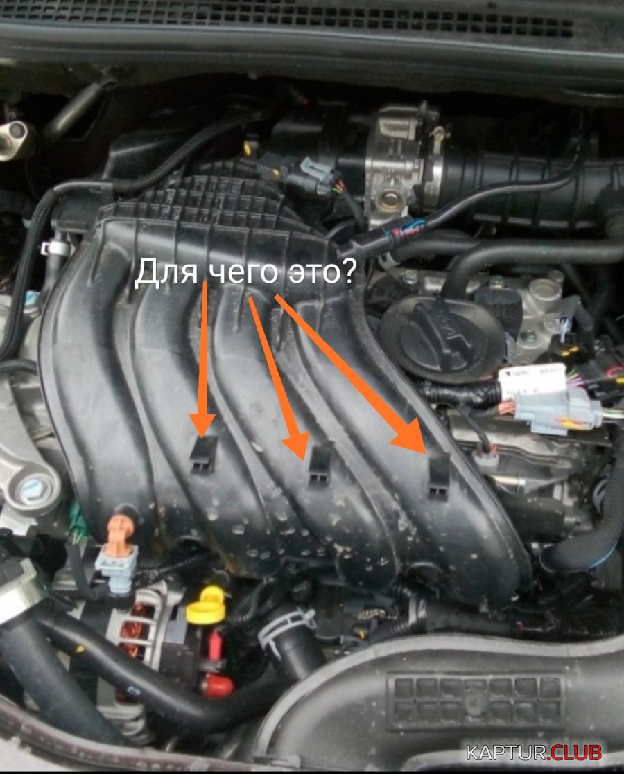

    Такой вопрос: для чего эти выступы?
    Спрашиваю потому что впереди зима, а они рвут утеплитель, который я кладу на движок. Вот и думаю, может какие колпачки на них существуют?

    По какой то провод или шланг но у нас его нет.
