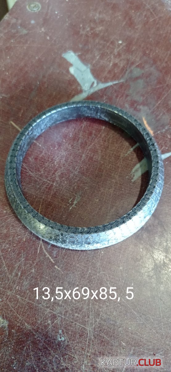

    Здравствуйте, ребят уже выкурил ни одну пачку сигарет, запутался в корень, парт номер кольца графитового, в приёмную трубу какой? И что дополнительно нужно иметь ввиду при замене?

    У меня такое стоит. Снял и назад поставил. Размеры реальные.

    У меня на 1.6 такое подошло: 8200762086. Больше ничего не надо, кроме ямы или подьемника. Раскручивать лучше на горячую.

    Подскажите,на холодную,особенно с нагрузкой (электрообогрев стекла или кондиционер) громко работает мотор,как будто где-то сечет,какие-то звуки посторонние,причем такое было и с самого начала,как я купил Каптур 1,6 при пробеге 20 тыс км,а на горячую все тихо. Как я понял,у нас нет гофры,может быть проблема в этом приемном кольце,о котором сейчас идет речь?

    По той же причине разбирал. Думал прогорело кольцо. Ан нет, оно как новое! Собрал обратно. Видимо особенность выхлопной.

    Ну вот к сожалению,я тоже так подозревал,так как к 20 тыс км врядли бы оно прогорело,придеться наверное мириться с этим.
