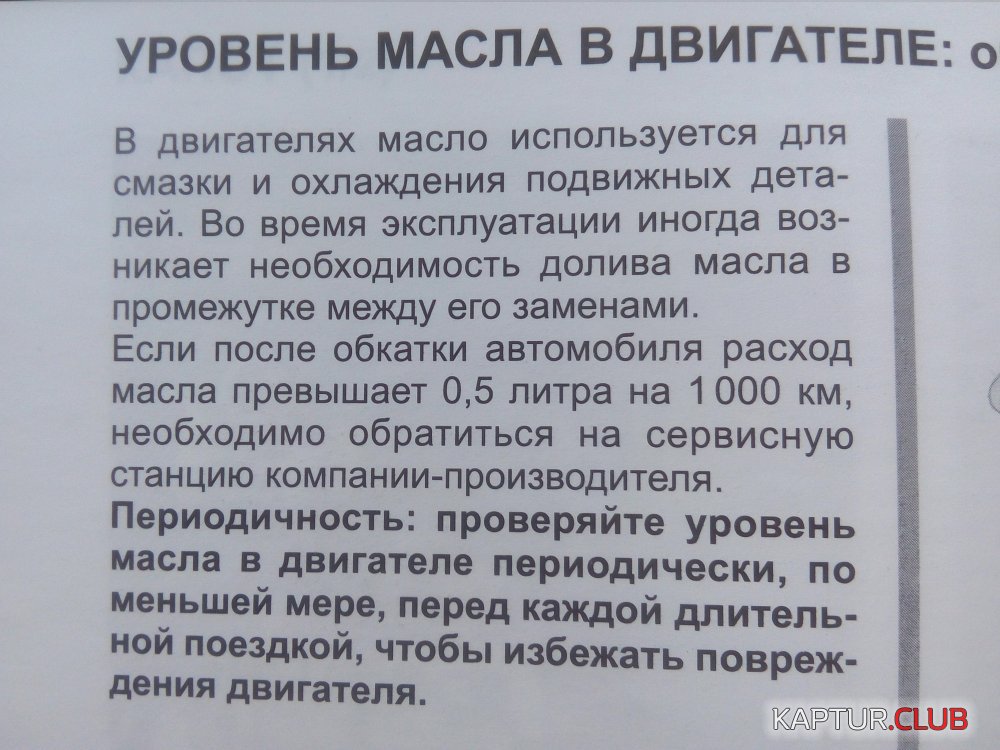

    Коллеги, такой вопрос. Может, кто помнит, я пару-тройку месяцев назад уже пытался определить уровень масла в двигателе, но как-то безрезультатно. Хотя и не первая машина, там всегда уровень определял без проблем. В этот раз даж записал видео (хоть оно получилось и не очень удачным): https://yadi.sk/i/CRyTSil33GCAJF
    Но суть в том, что опять там, где минимум и максимум нету и следа масла, даже пробовал рукой. чуть-чуть темного масла остается только внутри последнего изгиба щупа (который в самом конце). Я так понимаю, это и есть уровень масла, и он ниже минимума. Сколько у нас между минимум и максимумо помещается масла? Я так понимаю, за 9 тысяч пробега это не очень нормальный расход (хотя в книжке есть заявления про 0,5 литра на 1000км, т.е. 7,5 литров на 15тыс км!). старая машина не жрет масло от слова совсем, причем при пробеге почти 200т. км...
    Если я сейчас поменяю масло у диллера, то на 15 тыс. пробега опять придется менять масло (на старой машине у диллера менял масло только раз, т.к. гарантия была 2 года)? Просто у меня уже с зимы стоит приготовленный Motul для замены, и не понятно имеет ли сейчас смысл покупать оригинальное масло на долив, тем более если его надо литра 2 (в инструкции говорится, что между минимумом и максимумом может быть 1,5-2 литра).

    страница 4.4

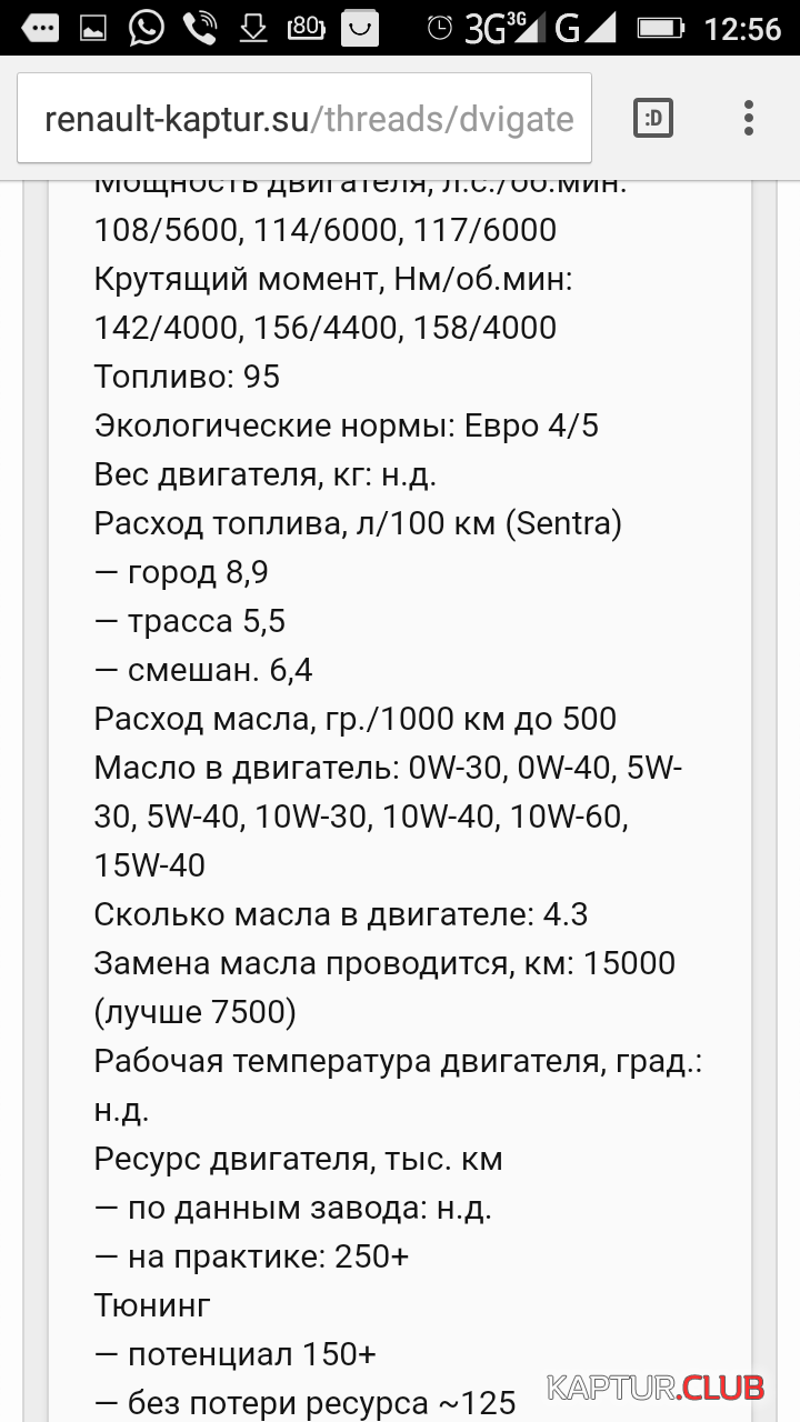

    1490090554048-1266162335.jpg | Рено Каптур Клуб Россия | Форум KAPTUR.SU

    Ну о.5 это скромно. В мануалах БМВ до 1.5 литра )))
