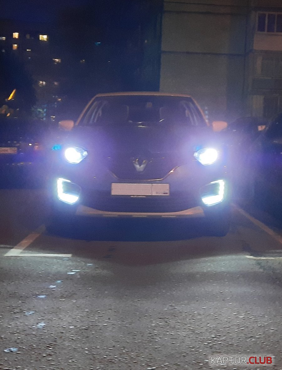

    От чего же, есть весьма и весьма приближенные варианты, например Neolux Blue Power Light (N448HC).
    20210728_214953.jpg | Рено Каптур Клуб Россия | Форум KAPTUR.SU
    Это самый близкий к цвету ДХО (ксенона/ледов) вариант, что приходилось использовать. Реально голубовато-белый свет. Производитель позиционирует их как лампы не для дорог общего пользования, но претензий со стороны встречки не было. Правда, мне не зашло - слишком белый свет. Плюс, показалось, что сильнее грелась фара (дело было летом), хотя мой друг проездил на Меган2 на них почти год, проблем ни с электрикой ни с фарой не было. Но, у него дорест - там фара не линзованная.
    В итоге выбрал для себя Neolux Blue Light (N448B) там и вправду свет чуть желтее, но мне с ними комфортнее + ничего не греется.
    А "белий-белий" кинул в дальний - моргать обморокам - одно удовольствие :sarcastic:
    Вообще, для меня самый оптимальный - желтый свет, как в OSRAM Allseason, но выглядит он в сочетании с ДХО так себе. Что не сделаешь ради стиля:dirol:
    Так что, топикстартер может попробовать, может его впечатления будут иные, тем более это недорогие лампочки, эксперимент по карману не ударит.
