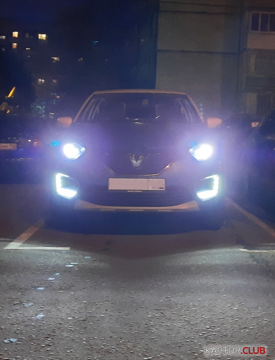

    А если угол фото сменить? Я тоже где-то выкладывал давно фото, где Които 4300К светят одинаково с ДХО и ПТФ, причем на фото они реально одинаковы были, но по факту, если смотреть на машину не под прямым углом, а с боку, то цветовая температура отличалась существенно. Да, они белее обычных ламп, но с ЛЭД в сравнение не идут. И света с лампами с голубой колбой меньше чем даже от обычных ламп. Хотя, каждому свое… я тоже когда-то был за галоген и экспериментировал с лампами пока led не поставил и в ближний и в дальний.

    Уже не сменить, лень перекидывать с дальнего. Тут кстати 5000к, повторюсь из всех галогенок самые белые. Koito рассматривал к покупке, но не увидел смысла за них переплачивать.
    Кто на Almera N16 ездил, плохим светом не испугать:dash2:
    Соглашусь, что синие лампы светят хуже, белый цвет в галогене это скорее понты, чем толк. Поэтому они и переехали в дальний.
    А если серьёзно, то свет в целом устраивает, может потому, что ещё не ездил зимой.
