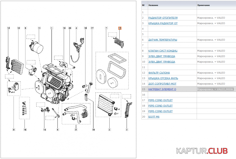

    по каталогу (при поиске по своему вину) нашел такое:
    7701060006 Нагревательный элемент отопителя
    Маркировка. = VALEO,900W
    Screenshot-2018-2-22 Каталоги оригинальных запчастей.png | Рено Каптур Клуб Россия | Форум KAPTUR.SU

    на 2.0 выходит 1,5вт, на 1.6 - 0,9квт. но и этого более чем хватает для тепленькой задолго до прогрева двигателя, особенно если включить MAX.
