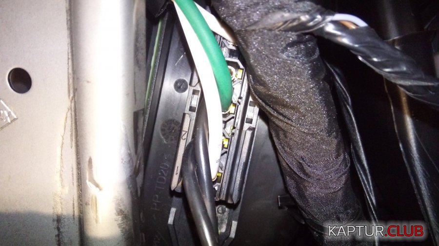

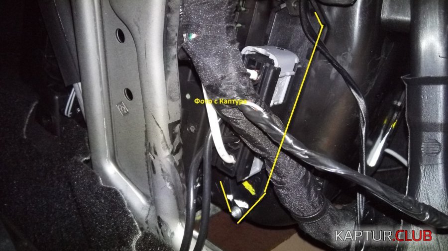

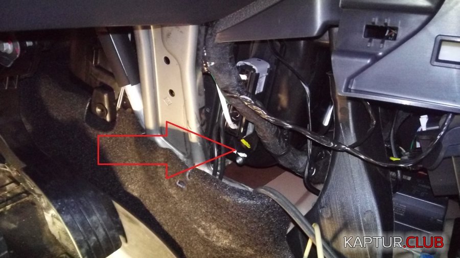

    Вот такие провода у вас есть ?

    Голову на отсечение давать, что нет- не буду, но не видел, да и воздух идёт ледяной, пока двиг хоть чуть не погреется. Вольтметр никак не реагирует на включение обдува.
    Aug 4, 2016
    28,045
    77,527
    Как только вкл обдух сразу должны обороты движка подняться в район 1300-1500. Если нет то тэнов походу нету.

    Именно такая картина :sad:.

    +++На 200 оборотов повышается
