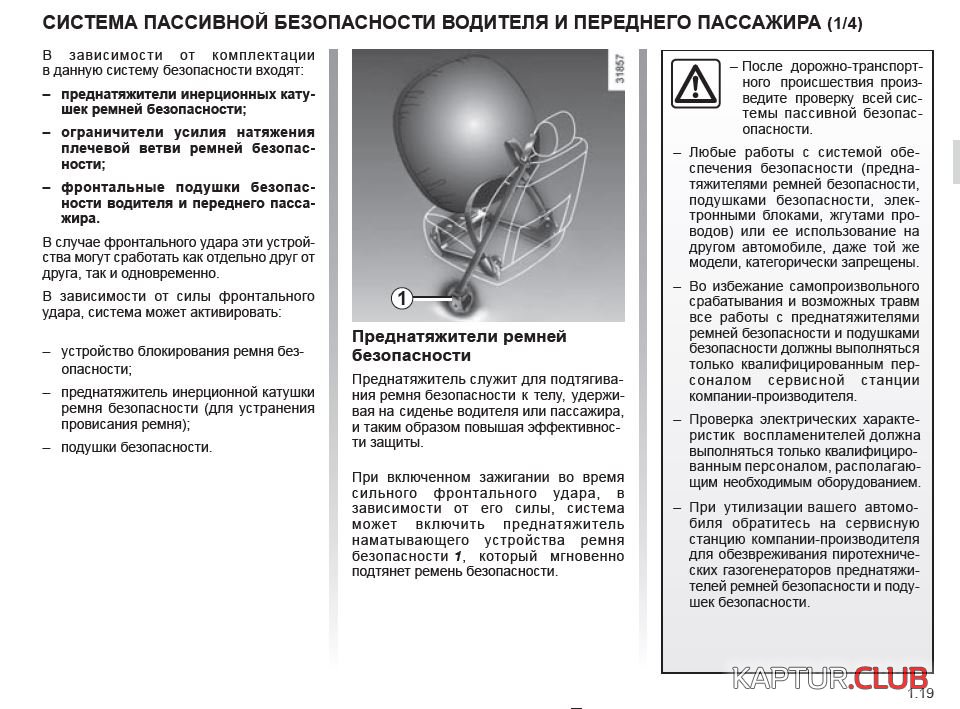

    Преднатежитель скорей всего есть, просто он другой конструкции, непосредственно установлен на катушке, На крете на пряжке. Вот наш талмуд. Снимок ми.JPG | Рено Каптур Клуб Россия | Форум KAPTUR.SU

    вот только в этом талмуде много написано от балды... но теперь и на драйве в статье про латинский тест говорили, что у нашего каптюра типа нету преднатяжителя. услышать бы реальный ответ от представителей. но и по ходу по барабану на такие мелочи...

    Михаил загвоздка в том, что этот талмуд общий как для европейской версии так и для российской. ОД мне несколько раз упоминали про это отвечая на мой вопрос в мануале есть а реально нет( ЭКО лампочка, габариты ну и тд) Так что жирный вопрос. Хотя если логику вкл с подушками безопасности это необходимо.

    Вся эта бодяга пошла от каких то сравнивателей с Кретой, у той под сидухой стоит преднатежитель, у каптюра нет, значит его нет. А то что он другого типа это ни кого не волнует, главное пхнут то что у каптюра нет, и копеечку получить.

    Талмуд наш, просто там написано что должно быть по плану, но его пока нет. Вот этим ОД и отмазывается, самим то лень посмотреть.

    Да есть преднатяжитель , на Дастере ведь есть .
    Нас уж точно не лишили )))

    Хоть я и не специалист в этом деле, но по моему если есть подушки безопасности, то обязательно должен быть и преднатежитель,
