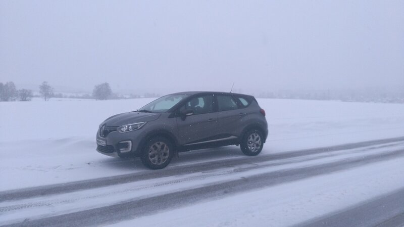

    В выходные ездил на дачу. Бока чистые.
    Брызговики от Дастер-Гарда
    proxy.php?image=https%3A%2F%2Fimg-fotki.yandex.ru%2Fget%2F195518%2F241155576.b2%2F0_18187f_a0032283_XL.jpg&hash=910f739ea91b6151a9720e6014d39f2e | Рено Каптур клуб Россия | www.KAPTUR.club
    Если присмотреться то видно что сам брызговик с налипшим снегом, пороги чистые.
