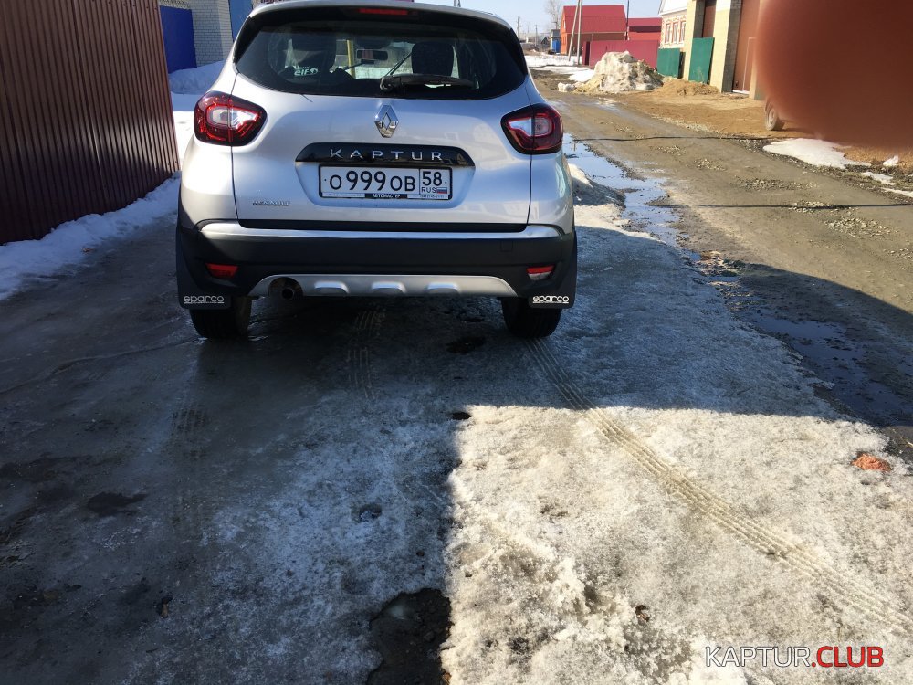

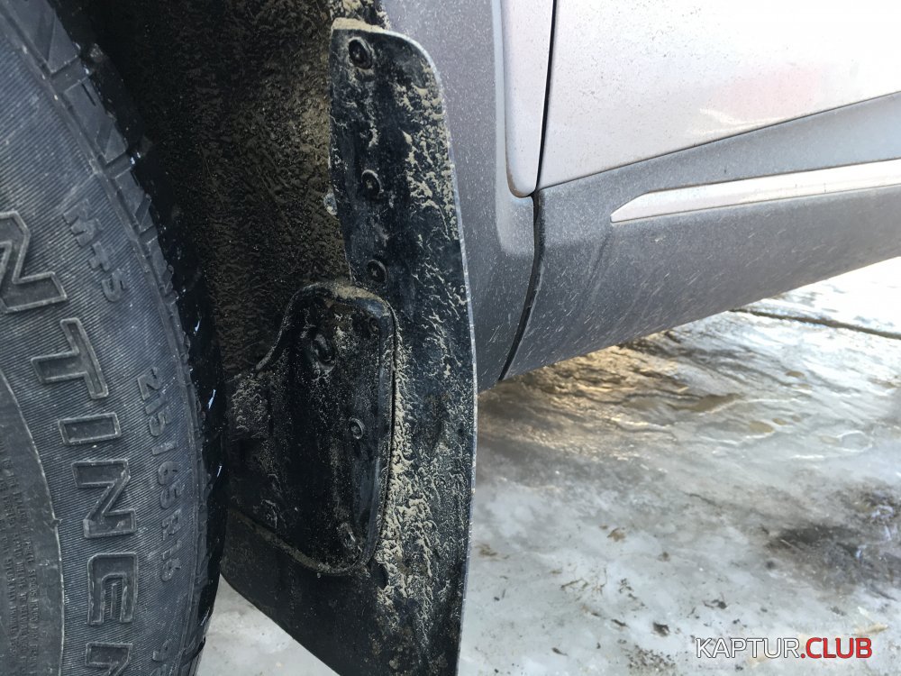

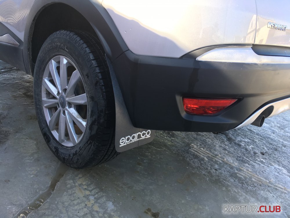

    В обед нашел время,установил задние брызговики.

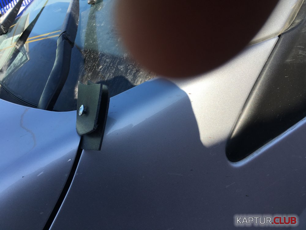

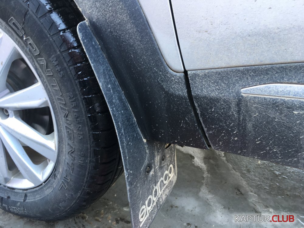

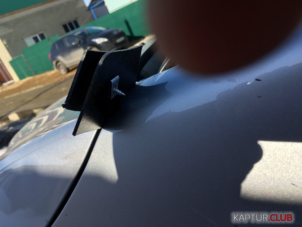

    Фото крепления передних,родные остаются на месте.

    Думаю приживутся. Впринципе зачетно смотрится.
    Дешево и сердито.

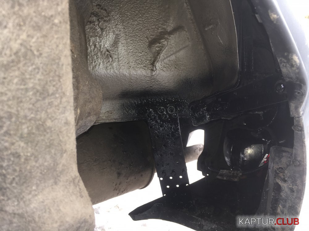

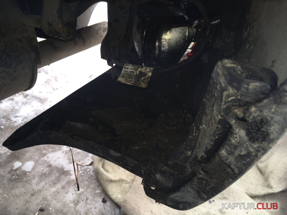

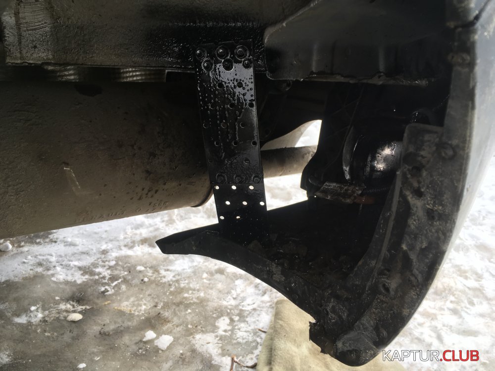

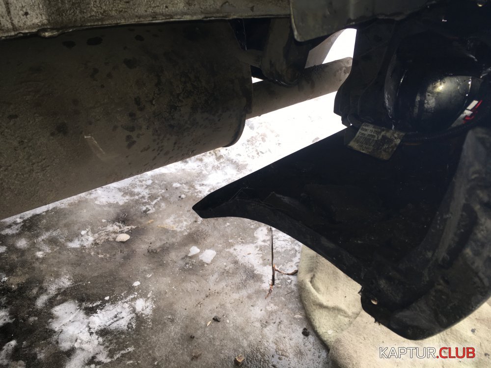

    До этого стал замечать, что задний бампер, с левой стороны, стал все сильней болтаться,вместе с крылом, под задним фонарем.Отрыл,увидел,что вся конструкция держится на фетровом локере,не распорок, не усилителей.Пробег уже к 15 тысячам локер все мягче,,внизу в плассмассовом потдоне кила 3 грязи скопилось,разве локер удержит.Даже на любимом Вазе такого не было...На первых двух фото, все держится на воздухе.Пришлось устранять заводской косяк,сделал из оцинковки распорки, 2 штуки,сейчас даже с места несдвиниш.Я думаю у меня одна из первых машин,торопились,к старту продаж,с правой то стороны все нормально.
