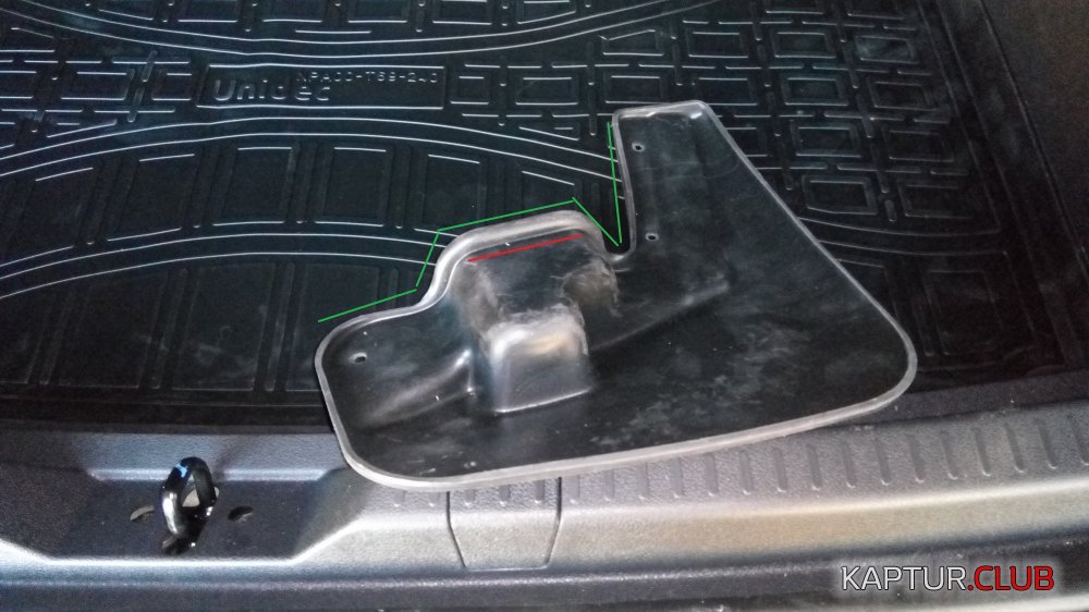

    Господа, кто устанавливал брызговики Новлайн, прикупил передние, собираюсь прикрутить, читал, что нужно подрезать кант, не подскажете конкретно где и сколько подрезать , чтоб потом не корячиться снова (см фотку): только выпуклую часть ( обвел красным) или по всему внутреннему периметру (обвел зеленым) ? брызговик.jpg | Рено Каптур Клуб Россия | Форум KAPTUR.SU

    Я срезал по всей длине, чтобы сто раз не лазить туда, а так достаточно подрезать только на выступе.

    Мне показалось, что так делать не стОит, т.к. этот кант выполняет функцию ребра жесткости, поэтому и спросил

    Не боись, ставь а по месту обрезать канцелярским ножом с вывернутыми колесами. Делов 5 минут )

    Наконец руки дошли, прикрутил передние новлайновские. Кант срезал только на выпуклой части (обозначено красным в моем пред. посте), хотя мне кажеться и без подрезки бы не задевало. При сборке дальняя клипса вкручивается очень туго, т.к. дырка под нее на брызговике очень маленькая, поэтому вместо клипсы прикрутил пружинные шайбы из комплекта. IMG_20170408_132217.jpg | Рено Каптур Клуб Россия | Форум KAPTUR.SU
