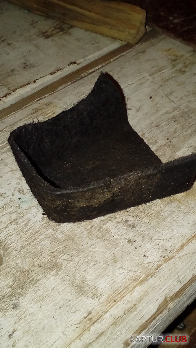

    Отрезал. Специально выкручивал и с обеих сторон смотрел. У пассажира задевает. Ткс получается и подкрылок и брызговик не притянуты и имеют свободный ход приличный

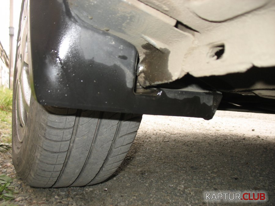

    Подкрылок штатный или + пластик? Я когда брызговики Новлайн поставил на фетр, обрезал кромку, всё ОК было, потом пришли пласт.локеры Новлайн-же, поставил, стало задевать тоже у пассажира. Сделал вывод, что между брызговиком и подкрылком в этом месте, где задевает, набивается снеглёдгрязь, из-за этого бразговик оттопыривается и колесо его задевает. А уходить грязи не даёт нижний отросток от валенка. Принял решение поотрезать нах эти отростки - теперь грязь уходит опять ОК. 20180322_155309.jpg | Рено Каптур Клуб Россия | Форум KAPTUR.SU На Сандере так с завода было, IMG_3326.JPG | Рено Каптур Клуб Россия | Форум KAPTUR.SU теперь и на Капатыче так сделал.

    Брызговик новлайн. Подкрылки штатные. Снег грязь отсутствуют вроде. Пальцем легко поджимается на 1-2 см от колеса.

    Вот наверно поэтому родные увеличенные (Реношные) , идут без этого выступа .
