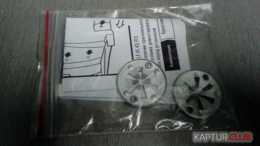

    Резьба есть. В этом месте Новлайновские такими гайками пружинными закручиваются, хорошо держат:

    Значит просто вырвал, когда снимал) а если не ставить шайбу, а подрезать наоборот ?

    Что подрезать?шайбу ставят чтоб прижало(грибком,оже гайка).

    Где взять такие шайбы?
  7. pan
    31 окт 2017
    3.096
    3.702
    Они в комплекте Новлайн идут и на брызговики и на подкрылки, на рынке можно поискать и тут вот ссылку выкладывали

    Грибок подрезать, чтобы не упирался. Хотя судя по его конструкции он рассыпется

    Поставил такие шайбы сверху на грибок (купил в ближайшем автомагазине). Чуть выступает, но зато вкрутился до упора) держит знатно) для вхождения грибы немного отверткой подогнул внутрь шайбы направляющие)
