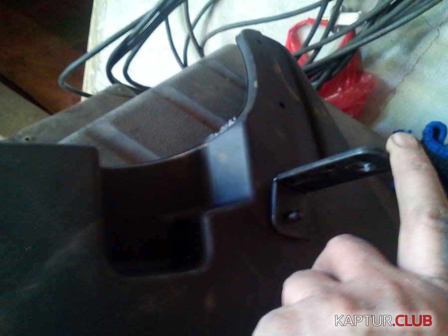

  4. Семён
    Семён Активист Член клуба RKCR
    24 апр 2018
    63
    167
    Semen
    Kaptur, 2.0 MT, Style

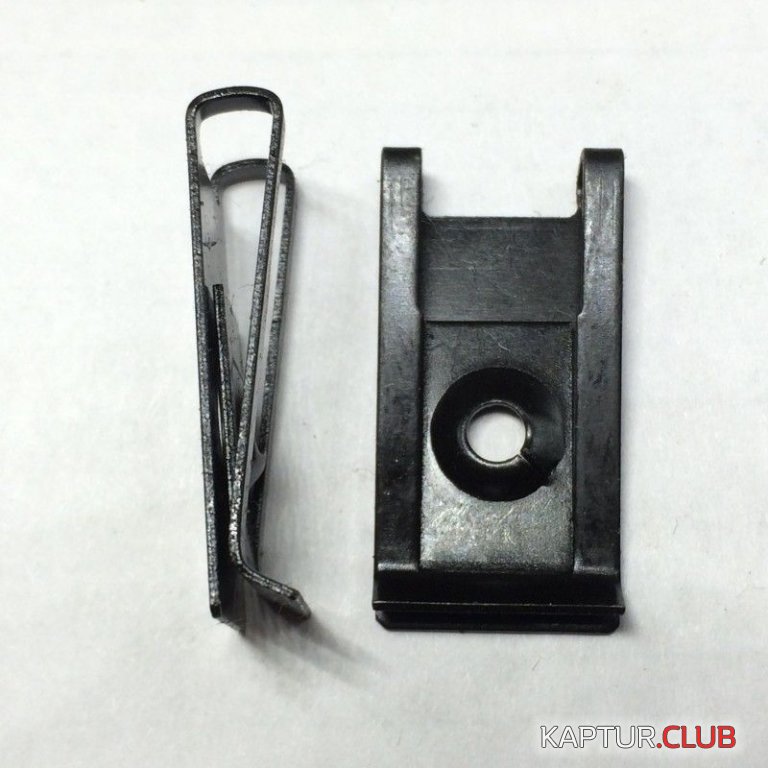

    Поставил Дастер Гард и перид и зад. Получилось отлично, я доволен. В передние пришлось вкрутить дополнительные саморезы. А вот с задними пришлось повозиться: 1. Выставить ровно, соответственно отверстия некоторые перестают совпадать пришлось засверлить несколько отверстий в резине брызговика. 2. Выкинул мелкий саморез, который шёл в комплекте с брызговиками, что он будет держаться я не знаю??? Вопрос к разработчикам брызговиков. 3.Выставил ровно брызговик и засверлил вместе с подкрылком (в том месте где по инструкции вкручивается их мелкий саморез). За подкрылком находится буртик пластиковый и надо попасть в центр этого буртика, тут уже убрал брызговик и через отверстие в подкрылке просверлил буртик в середине. Что бы со временем саморез не развалил тот пластиковый буртик и хорошо вкрутился в отверстие на этот буртик одел скобу ( см. фото) Именно так саморез там будет стоять.
    Описанное в п. 3 я взял у VW, когда ставил ори брызговики на Джетту там прилагаются эти скобы и написано, что засверливаться в подкрылок надо с брызговиком.

  5. Семён
    24 апр 2018
    63
    167
    Semen
    Вообщем задние, да и передние брызговики без шуроповерта (дрели) ровно не поставить. Разработчики не продумали способ крепления и размер того самореза который дают в комплекте. А Рено продумали те места куда вкручиваются саморезы от штатных брызговиков, там предусмотрены специальные наплывы.

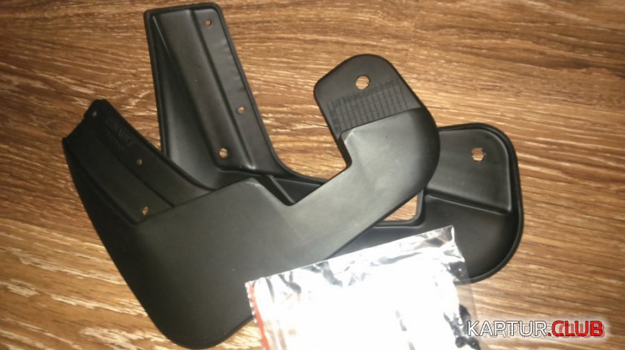

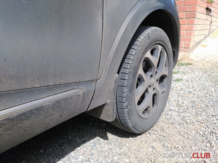

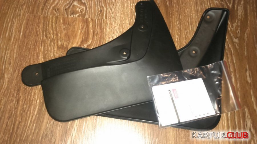

  7. dimas81
    dimas81 Наш человек
    21 май 2017
    339
    280
    Иркутск
    Renault Kaptur 1,6 CVT X-Tronic Style

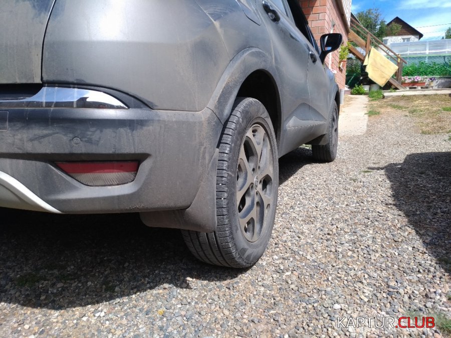

    Поставил увеличенные брызговики rival они же рено)) но дешевле в 2 раза! Показалось задние широковатые немного, а так норм, но передние прижимал чтобы не топоршились. P_20180720_160048_vHDR_On_1.jpg | Рено Каптур Клуб Россия | Форум KAPTUR.SU P_20180720_160107_vHDR_On_1.jpg | Рено Каптур Клуб Россия | Форум KAPTUR.SU P_20180720_160022_vHDR_On_1.jpg | Рено Каптур Клуб Россия | Форум KAPTUR.SU P_20180720_160028_vHDR_On_1.jpg | Рено Каптур Клуб Россия | Форум KAPTUR.SU

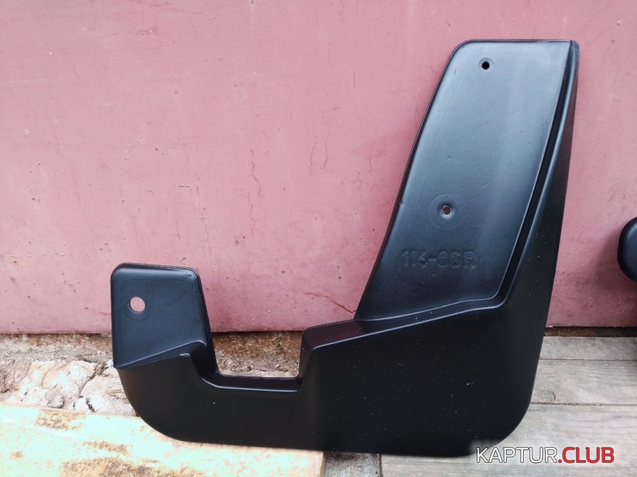

  8. B@l@ns
    B@l@ns Наш человек
    4 мар 2017
    354
    563
    Альметьевск
    Renault Kaptur 2.0 MT (Drive + climate)

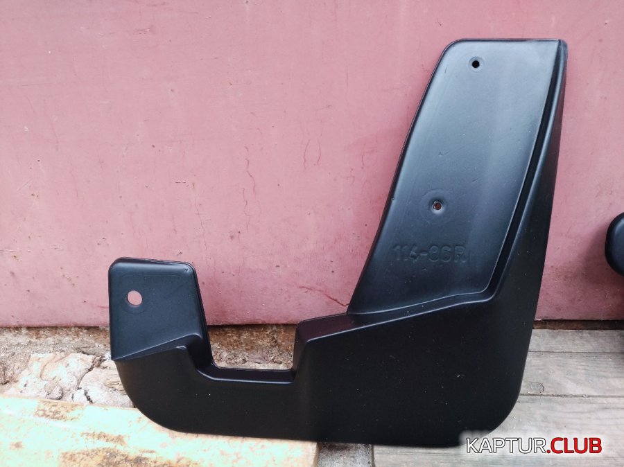

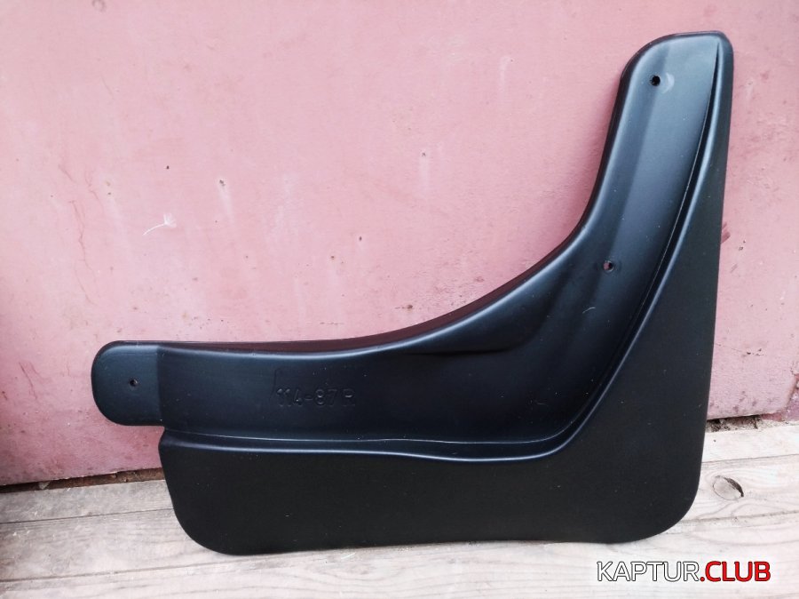

    Очень похожи, но все же немного другие.
    Давай фото как на машине сидят.
    Наум, Campan и m.susl нравится это.
    83.851
    207.997
    Согласен , похожи но не совсем .
    И насчёт фото - выкладывай .
    Вот для сравнения родные Реношные и твои Ривал.
    Передние.
    П н.JPG | Рено Каптур Клуб Россия | Форум KAPTUR.SU П нет.jpg | Рено Каптур Клуб Россия | Форум KAPTUR.SU
    Задние .
    З н.JPG | Рено Каптур Клуб Россия | Форум KAPTUR.SU З нет.jpg | Рено Каптур Клуб Россия | Форум KAPTUR.SU
    B@l@ns, Наум и m.susl нравится это.
  10. dimas81
    dimas81 Наш человек
    21 май 2017
    339
    280
    Иркутск
    P_20180731_141231_vHDR_On_1.jpg | Рено Каптур Клуб Россия | Форум KAPTUR.SU P_20180731_141221_vHDR_On_1.jpg | Рено Каптур Клуб Россия | Форум KAPTUR.SU
    Campan, m.susl и B@l@ns нравится это.
  11. dimas81
    dimas81 Наш человек
    21 май 2017
    339
    280
    Иркутск
    как будто мои меньше?
