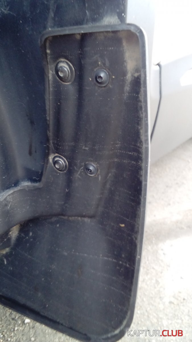

    Задние Рено есть: 77 11 813 308. Я их ставил, а передние у меня - Новлайн NLF 4143F13. Всё устраивает.
    http://kaptur.club/threads/bryzgoviki.315/page-61#post-215167
    Есть у Новлайн неудобство - надо добавлять пару саморезов, чтобы плотнее легли. Но это не проблема - просто в пластиковую накладку крыла входят.

    По вашему примеру передние установил, а то ни на одной своей предыдущей машине не замечал такого количества битума, поднятого с дороги. Только вот клипса из комплекта брызговиков, под которую требуется сверление, плотно не встала. Но вроде и так брызговики сели по месту нормально. буду наблюдать за битумом!

    Когда сверлил под первый брызговик, сверло брал, как было указано в прилагаемой инструкции.
    Второе отверстие сверлом поменьше (размеров сейчас не помню). Клипса вошла с трудом, но в результате все равно плотно не держится. Связано скорее всего с толщиной просверленной пластмассы (тонкая)

    По одному отверстию в пластиковой накладке на пороги с каждой стороны, если я правильно помню

    Я ещё и по одному винту - добавил (так мне показалось , лучше) .
    Всё это описывал в своём БЖ.
