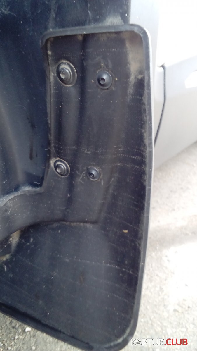

    Установил родные увеличенные на перед. У меня пунктик - люблю только родные детали ))
    Возни немного. Меняются точки крепления - добавляется 1 сверху (штатная, винт есть), удаляется та что под порогом (зря), добавляется новая в пластик порога - надо сверлить сверлом 8 мм.
    Пришлось скинуть колеса. Не торопясь за час сделал.

    Я не сверлил. Засадил на 3М скотч. Второй год и норм.
    83.825
    207.918
    Я сверлил , но колёса не снимал.
    Просто вывернул (по максимуму) и всё - доступа достаточно.
    Поправлюсь (ещё малёха) , всё это проделал на обоих своих Каптурах.
    Естественно несколько лет назад на первом и недавно на втором .

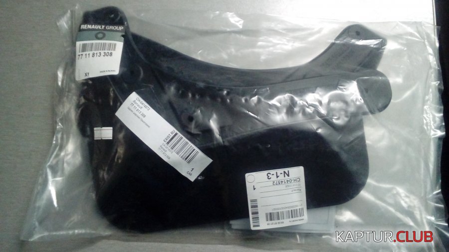

    Родные реношные пришли, поеду завтра ставить заодним с защитой редуктора. Помял их немного в руках, брызговики не сказал бы что жесткие. Как по мне то что нужно, главное больше, чем те, что с завода ))) Те просто для галочки, проку от них ноль :smile:

    Коллеги, а я правильно понимаю, что при такой установке, дополнительные саморезы войдут в металл крыла, находящийся за пластиковой окантовкой крыла?
