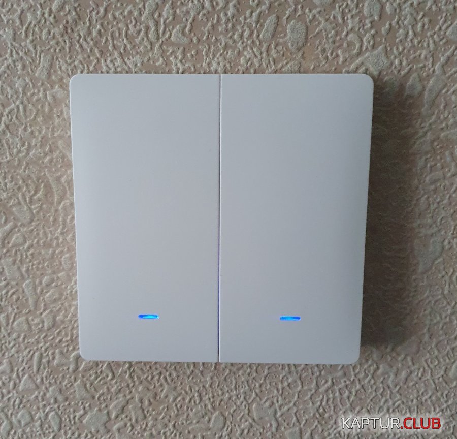

    Так они выглядят.
    20240121_133205.jpg | Рено Каптур Клуб Россия | Форум KAPTUR.SU
    Управлять можно голосом (у нас Алиса)
    Можно через приложение .
    А можно и по старинке - нажатием на клавиши.

    Первые два подключил быстрее .
    Не пришлось ставить конденсатор (он идёт в комплекте).
    На следующие два - без "кондёров" , не обошёлся .
    Я так понимаю что в первых выключателях роль конденсатора выполнили - блоки переключения режимов в люстрах .
    А вот в других местах в квартире люстры и свет обычные - вот и нужен конденсатор.
    А всё потому что эти выключатели работают только от фазы (в подрозетники для выключателей , ведь ноль не приходит - только фаза).
    А я когда менял электропроводку в квартире конкретно соблюдал правило - фаза на выключатель (а ни как ни ноль , что сплошь и рядом наблюдается при штатной проводке).
    Я так понимаю у кого напутано с фазой - проблемы с подключением таких выключателей.
    Читал отзывы покупателей , пишут что с конденсатором , что без - не заработало (((

    А да , конденсатор ставится перед первой лампочкой (если их много , рядами или по кругу на потолке) или на входе в люстру.
    И ещё если выключатель многокнопочный , то конденсатор - на первую кнопку выключателя.
