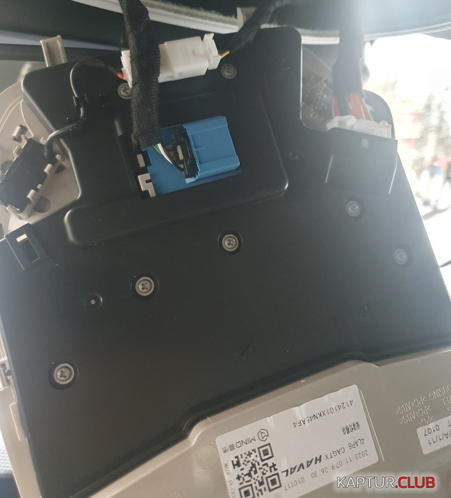

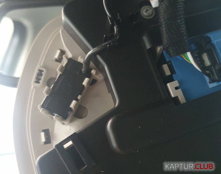

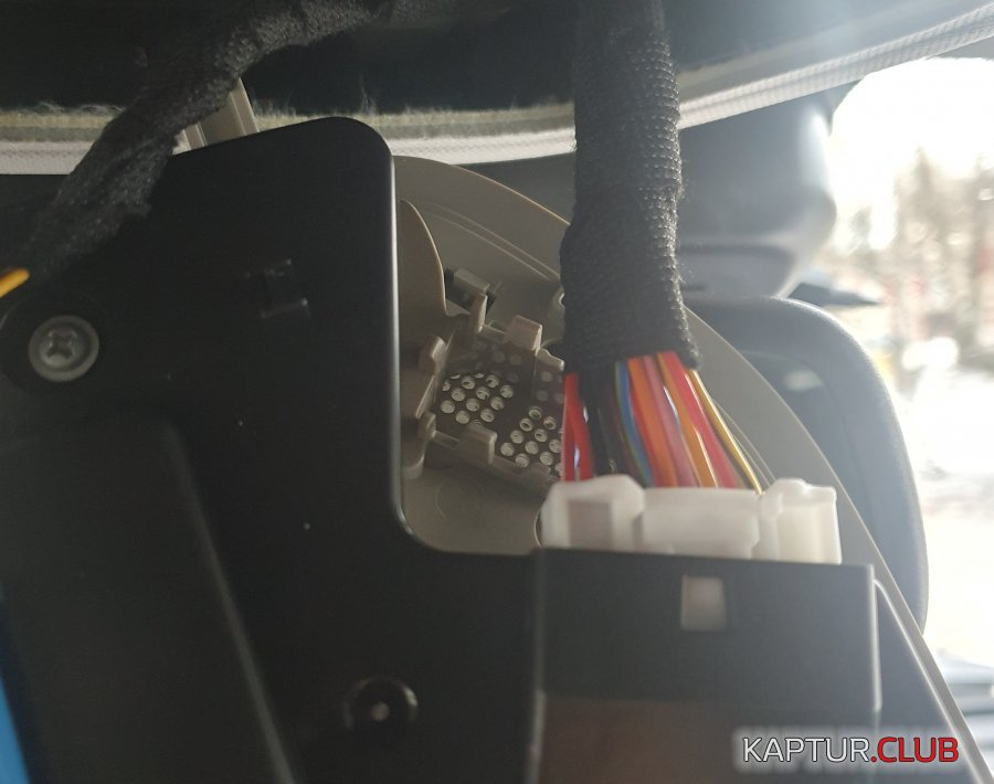

    Аааа , вот фото снятого плафона.
    20250126_124023.jpg | Рено Каптур Клуб Россия | Форум KAPTUR.SU
    Фото с установленным микрофоном (со стороны водителя).
    20250126_124048.jpg | Рено Каптур Клуб Россия | Форум KAPTUR.SU
    А это с отсутствием второго (со стороны пассажира)
    20250126_124052.jpg | Рено Каптур Клуб Россия | Форум KAPTUR.SU
    Алимик нравится это.
    83.711
    207.713
    Теперь , дело - за малым )))
    Купить и проинсталлировать.
