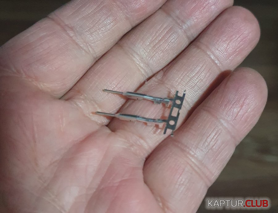

    Пины - пришли .
    Но забрал - только сегодня )))
    Хоть и пункт выдачи в соседнем доме , но лень была - да и холодно (тоже было , в эти дни).
    Ну а понадобятся они (мне) - только в субботу.
    Вот и не спешил , хранение до 11 числа - времени "вагон" )))
    Ну вот они - искомые )))
    20250205_165224.jpg | Рено Каптур Клуб Россия | Форум KAPTUR.SU

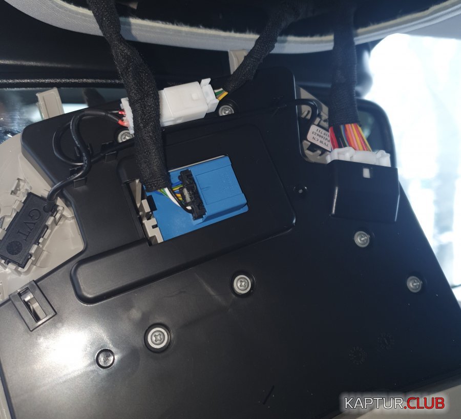

    Суббота - наступила ))
    Второй микрофон - установлен.
    Вот - снят разъём и родной микрофон.
    20250208_133546.jpg | Рено Каптур Клуб Россия | Форум KAPTUR.SU

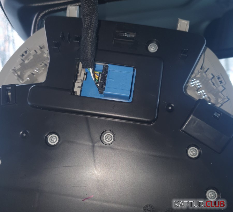

    83.846
    207.970
    Ну а тут - уже установлены оба.
    20250208_133942.jpg | Рено Каптур Клуб Россия | Форум KAPTUR.SU

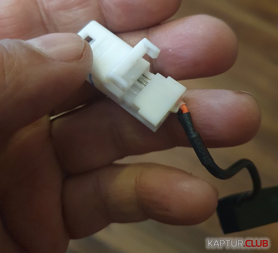

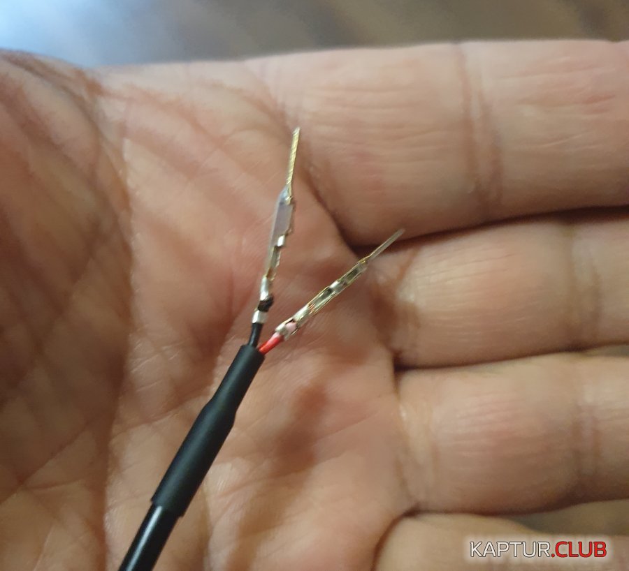

    Здесь , ну типа все этапы работы.
    Подготовленный к установке микрофона - разъём.
    20250208_122108.jpg | Рено Каптур Клуб Россия | Форум KAPTUR.SU
    Провод уже нужной длинны и с установленными пинами.
    20250208_123433.jpg | Рено Каптур Клуб Россия | Форум KAPTUR.SU
    Всё готово , к установке в плафон.
